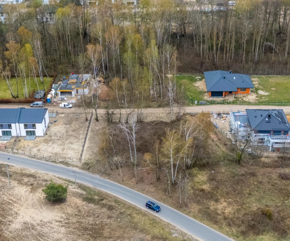

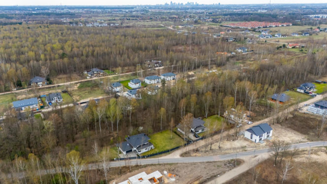

Działkę na warszawskiej Białołęce zauroczeni okolicą inwestorzy kupili kilka lat temu. Na dużych parcelach, między drzewami stoją tu nowe, ładne domy. Spora część terenu wciąż jest niezabudowana, a zaraz za granicami miasta rozciąga się rezerwat przyrody Puszcza Słupecka. Tak naprawdę, stojąc na tej ziemi, trudno uwierzyć, że jesteśmy w stolicy.
Interesująca nas działka ma regularny kształt i 1600 m2 powierzchni – pod dom jednorodzinny z pewnością wystarczy. Jej poprzedni właściciele scalili swe grunty (głównie nieużytki na ziemi V klasy), a uzyskany w ten sposób teren podzielili na kilkanaście kształtnych parceli, z których każda ma powyżej 1500 m2. Między nimi wytyczyli prywatną drogę, w której udziały sprzedawali razem z ziemią. Wewnętrzna uliczka dochodzi do ulicy należącej do miasta i w ten sposób każda parcela ma zapewniony dostęp do drogi publicznej.
Na tym terenie nie ma miejscowego planu zagospodarowania przestrzennego i inwestorzy byli tego świadomi. Warto zauważyć, że na Białołęce plany miejscowe nie pokrywają nawet połowy jej powierzchni. Zresztą w innych stołecznych dzielnicach, w których ludzie budują domy, nie jest lepiej: Wawer pokryty jest planami miejscowymi w 40%, Bemowo i Włochy w niespełna 30%, na Bielanach plany pokrywają tylko 22,5% powierzchni dzielnicy. Trudno się zatem dziwić, ze ludzie kupują działki na terenach bez MPZP.
Kupno ziemi bez planu miejscowego nie budziło obaw inwestorów. Stołeczni urzędnicy zatwierdzili przecież podział gruntu pod budownictwo jednorodzinne, na działkach obok stały zamieszkane domy albo ruszały budowy. Przy kupnie gruntu każdy sąsiad ustanawiał służebność przesyłu mediów w działce drogowej, w której poprowadzono już prąd i światłowód. Wodociąg jest w drodze gminnej, wodę można też czerpać z własnej studni, a ścieki odprowadzać do szamba czy przydomowej czyszczalni. Wybrana przez inwestorów parcela spełniała wszystkie wymogi, jakie prawo stawia przed działką budowlaną.

Nasi bohaterowie nie myśleli o budowie domu wkrótce po kupnie ziemi, planowali się tu przenieść bliżej emerytury. Na grunt wydali ponad pół miliona złotych. Nawet gdyby coś poszło nie tak i budowa nie doszła do skutku, ziemia to przecież zawsze dobra lokata kapitału, prawda?

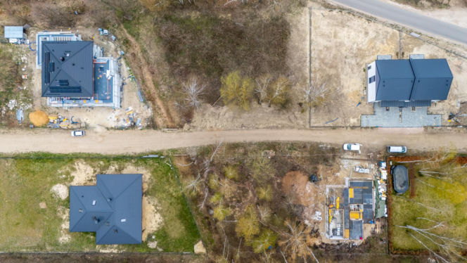

Pod koniec ubiegłego roku władze miasta stołecznego zaprezentowały projekt planu ogólnego dla Warszawy. I okazało się, że po jego przyjęciu działka zostanie objęta zakazem zabudowy. Podobnie jak zdecydowana większość okolicy, w której się znajduje.

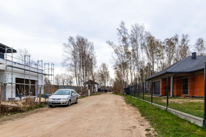

Inwestorom trudno to zrozumieć – parcela spełnia przecież wszystkie wymogi, żeby być budowlaną, a na sąsiednich ludzie albo już się pobudowali albo właśnie budują. Po jej obu bokach stoją domy, zaś dla dużej działki z tyłu władze tego samego miasta, które wprowadza im zakaz budowy, dopiero co wydały warunki zabudowy dla sporego osiedla domów bliźniaczych.
Miasto też ma swoje racje. Jednym z celów przyświecających wprowadzeniu planów ogólnych jest przecież ograniczenie rozlewania się zabudowy na tereny rolne i leśne. W dodatku ilość ziemi uwalnianej pod zabudowę została w nowych regulacjach powiązana z liczbą mieszkańców. Tych jest w Warszawie według danych z 2024 r. 1,86 mln i jak twierdzą urzędnicy – więcej ziemi pod mieszkalnictwo dla nich uwolnić nie można. Tylko co to obchodzi właścicieli tej działki?
