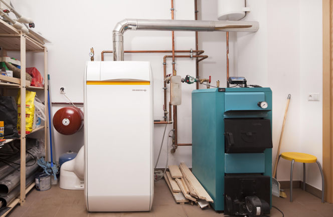

Żeby obniżyć emisyjność sektora budowlanego konieczne jest stopniowe wycofywanie kotłów zasilanych paliwami kopalnymi, czyli węglem, gazem ziemnym i płynnym LPG, olejem opałowym. Takie urządzenia grzewcze będą w Unii zakazane od 2040 r. (w nowych domach można je instalować do 2030 r.).

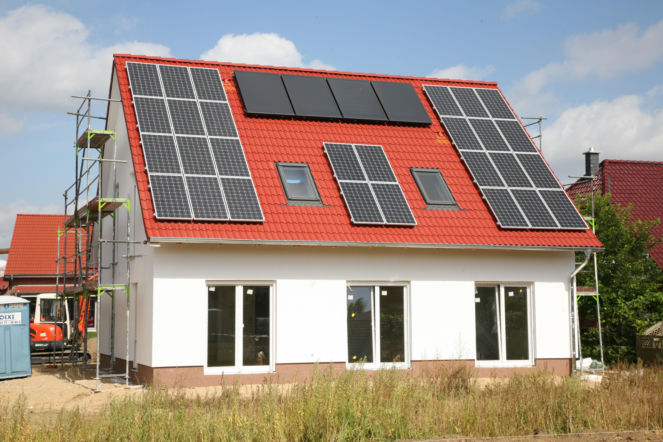

Nowe budynki mają być projektowane tak, aby możliwe było wykorzystywanie energii słonecznej. Po 31 grudnia 2029 r. zostanie wprowadzony obowiązek montażu na budynkach mieszkalnych instalacji, które ją przetwarzają – paneli fotowoltaicznych, kolektorów słonecznych.

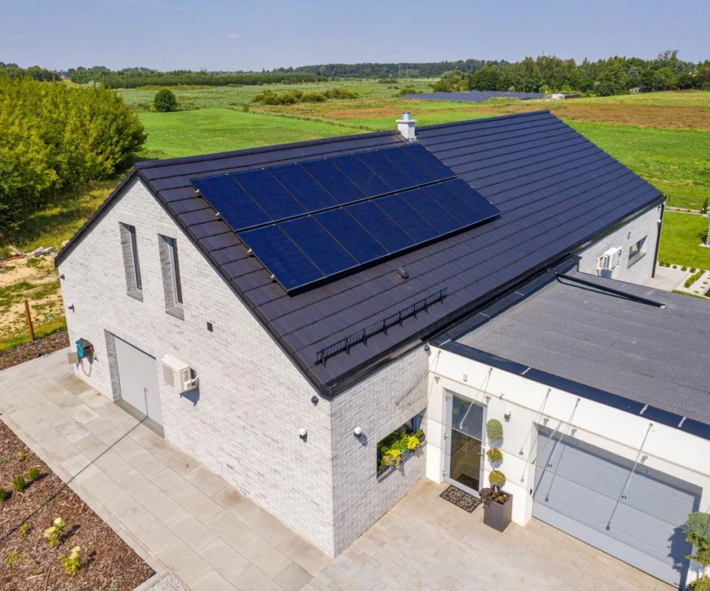

Autor: Andrzej T. Paplinski Dom jednorodzinny z czerwoną dachówką i panelami fotowoltaicznymi na dachu, symbolizujący program dopłat do energii odnawialnej. Szczegóły dotyczące dofinansowań na fotowoltaikę i magazyny energii znajdziesz na Super Biznes.

Urządzenia grzewcze do domów zeroemisyjnych to pompy ciepła, ogrzewanie elektryczne, kotły na pelety lub biogaz. Tylko przy kotłach potrzebne będą kominy, spora część domów bezemisyjnych nie będzie ich w ogóle potrzebować.
