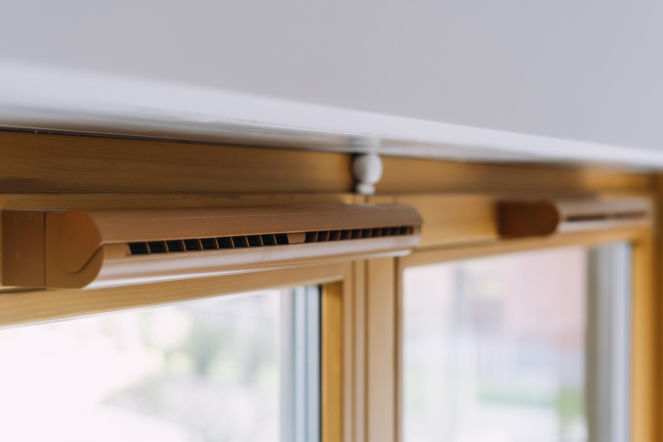

Rozszczelnianie okien za pomocą regulacji okuć okiennych również nie wystarczy. Potrzebne są nawiewniki zamontowane w oknach lub ścianach.
Wentylacja naturalna w domu – problemy, ich skutki oraz sposoby poprawy działania
Autor: brizmaker/ Getty Images Nawiewniki okienne umożliwiają kontrolowany dopływ świeżego powietrza do pomieszczeń, regulując jego ilość w zależności od różnicy ciśnienia i wilgotności

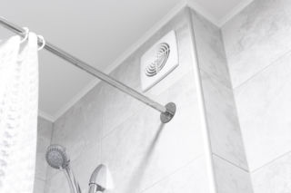

Autor: Vlad Yushinov/ Getty Images Wentylator łazienkowy montowany w kanale lub ścianie wspomaga usuwanie wilgotnego powietrza i stabilizuje ciąg wentylacyjny w pomieszczeniach o małej kubaturze

Wentylator zamontowany w kanale wentylacyjnym. Prostym i skutecznym sposobem zwiększenia wydajności wentylacji jest zainstalowanie wentylatorów wyciągowych zasilanych energią elektryczną. Montuje się je na wlocie do kanału (zamiast kratki wentylacyjnej) lub w kanale. Jeśli w pomieszczeniu nie ma kanału wentylacyjnego, można zainstalować specjalny typ wentylatora w ścianie lub oknie. Powinno się go zamontować w łazience o kubaturze mniejszej niż 6,5 m³ i w kuchni bez okna wyposażonej w kuchenkę elektryczną.

Nawiewniki. Oczywiście takie, w których będzie możliwe regulowanie strumienia powietrza, najlepiej automatycznie bez udziału użytkownika wraz ze zmianą różnicy ciśnienia wewnątrz i na zewnątrz pomieszczenia, wilgotności powietrza w pomieszczeniu lub temperatury zewnętrznej. Nawiewniki sterowane różnicą ciśnienia utrzymują stały przepływ niezależnie od różnicy ciśnienia. Można je też ręcznie przymknąć.
Czytaj też: Jak zadbać o dobrą jakość powietrza w domu? Jaki system wentylacyjny wybrać?
Urządzenia ze sterowaniem bazującym na wilgotności powietrza wewnątrz pomieszczenia (higrosterowane) mają czujnik z taśmy poliamidowej otwierający przesłonę nawiewnika i zwiększający strumień powietrza dopływającego do pomieszczenia, gdy wilgotność wzrasta, oraz przymykający ją, gdy wilgotność spada poniżej określonego poziomu. Wielkość szczeliny zmienia się proporcjonalnie do zmiany­ wilgotności względnej w przedziale od 35 do 70%. Poniżej dolnej granicy szczelina w nawiewniku jest minimalna i nie można go całkiem zamknąć, powyżej górnej jest maksymalna. Dzięki takim nawiewnikom intensywność wymiany powietrza zwiększa się w pomieszczeniach, w których powstaje najwięcej wilgoci, na przykład nocą w sypialniach.
Nawiewniki ze sterowaniem automatycznym zapewnią odpowiedni komfort wymiany powietrza, ale będą droższe od modeli regulowanych ręcznie czy nawiewników o stałym przekroju (bez możliwości regulacji).
Te ostatnie będą doprowadzać do pomieszczenia taką ilość powietrza, jaka wyniknie z różnicy ciśnienia na zewnątrz i wewnątrz pomieszczenia, czyli zależną od warunków atmosferycznych. Ostatecznie lepiej jednak, by były takie niż żadne.
