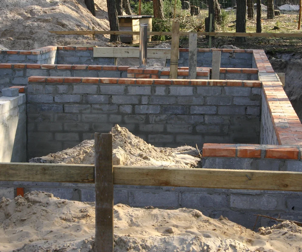

Fundamenty tradycyjne – sprawdzona metoda
To sprawdzona metoda powszechnie stosowana od lat z podziałem na ławy i ściany fundamentowe. Składają się z ław fundamentowych – betonowych lub żelbetowych belek, rozmieszczonych pod ścianami nośnymi budynku oraz ścian fundamentowych, które wynoszą konstrukcję ponad poziom gruntu.
Zalety fundamentów tradycyjnych:
  • dobra adaptacja do zróżnicowanych warunków gruntowych: Ławy można dostosować do obciążenia poszczególnych ścian,
  • niższy koszt początkowy - w prostych projektach i dobrych warunkach gruntowych budowa fundamentów tradycyjnych jest tańsza niż płyty,
  • dobry wybór na działki ze spadkiem: Przy działkach na stoku ławy fundamentowe pozwalają na lepszą zabudowę nieruchomości. Często w takiej sytuacji konieczne jest wykonanie wyższych ścian fundamentowych, co wyrównuje ewentualne różnice poziomów na działce i zapewnia stabilne podłoże dla przyszłego budynku.
Wady fundamentów tradycyjnych:
  • czasochłonność wykonania - prace ziemne, deskowanie, zbrojenie, betonowanie i izolacja generują sporą ilość robocizny,
  • podatność na pęknięcia i nierównomierne osiadanie w przypadku słabych gruntów,
  • konieczność wykonania oddzielnej podłogi na gruncie - po wykonaniu fundamentów tradycyjnych trzeba dodatkowo wykonać podkład pod podłogę, a tym samym warstwy izolacyjne (hydroizolacja, termoizolacja).

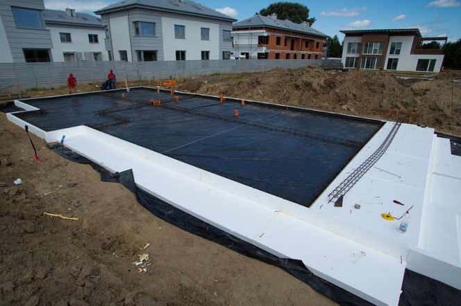

Płyta fundamentowa stanowi jednolitą, żelbetową konstrukcję, która równomiernie przenosi obciążenia budynku bezpośrednio na grunt. Może być stosowana praktycznie pod każdą konstrukcją budynku.
Płyta fundamentowa, w przeciwieństwie do ław fundamentowych, nie musi się znajdować poniżej poziomu przemarzania gruntu, czyli głębiej niż 0,8-1,4 m pod powierzchnią terenu. Buduje się ją po wybraniu żyznej warstwy gleby i wymianie części znajdującej się pod spodem ziemi na podsypkę stabilizującą ze żwiru i piasku.
Zalety płyty fundamentowej:
  • wyjątkowa stabilność i ochrona przed nierównomiernym osiadaniem: Rozkłada równomiernie ciężar budynku na całą powierzchnię podłoża. Dodatkowo płyta fundamentowa skutecznie przeciwdziała skutkom przemarzania gruntu, chroniąc dom przed potencjalnymi uszkodzeniami konstrukcyjnymi,
  • szybkość wykonania - mniejsza ilość robót, krótszy czas oczekiwania na oddanie obiektu do użytku,
  • oszczędność kosztów - brak konieczności wykonywania wylewki, gdyż budujemy na płycie, która pełni rolę także podłogi na gruncie z zamontowanymi już pod spodem warstwami izolacji termicznej i przeciwillgociowej,
  • energooszczędność – to rozwiązanie powszechnie stosowanie w przypadku budowy domów o niskim współczynniku zapotrzebowania na ciepło, możliwość szybkiego montażu ogrzewania podłogowego.
Wady płyty fundamentowej:
  • wyższy koszt początkowy wynikający z przygotowania podłoża, ale inwestycja potrafi zwrócić się na dalszych etapach budowy i wyborach technologii, np. ogrzewania,
  • konieczność dokładnych obliczeń i precyzji wykonania, gdyż błędy na etapie budowy są później trudne do naprawy,
  • wymaga dobrej jakości, droższych materiałów izolacyjnych, np. styropianu EPS 100 lub XPS. Stosowanie gorszej jakości materiału izolacyjnego w płycie fundamentowej jest bardzo częstym błędem.

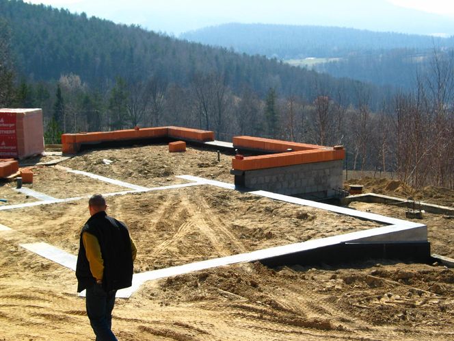

Przy budowie na skarpie o wiele prościej i taniej jest wykonać fundament tradycyjny. Wówczas wykonuje się tzw. fundamenty z ław schodkowych. Można oczywiście skonstruować go z kilku płyt umieszczonych na różnych poziomach, ale to wysokie koszty - płyty trzeba odpowiednio połączyć, aby zagwarantować budynkowi równomierne osiadanie.
