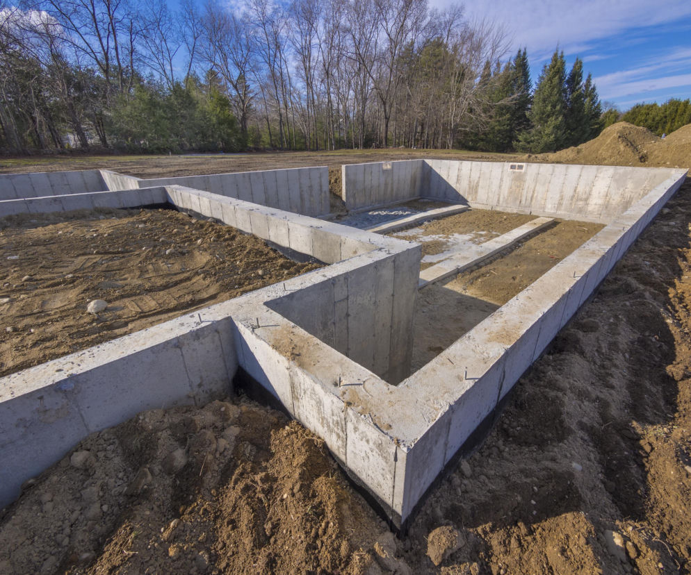

Betonowe fundamenty domu na pustej działce otoczonej lasem. O wygaśnięciu pozwolenia na budowę przeczytasz na Muratordom.
Autor: Maudib/ Getty Images Warto dokumentować postępy prac na budowie
