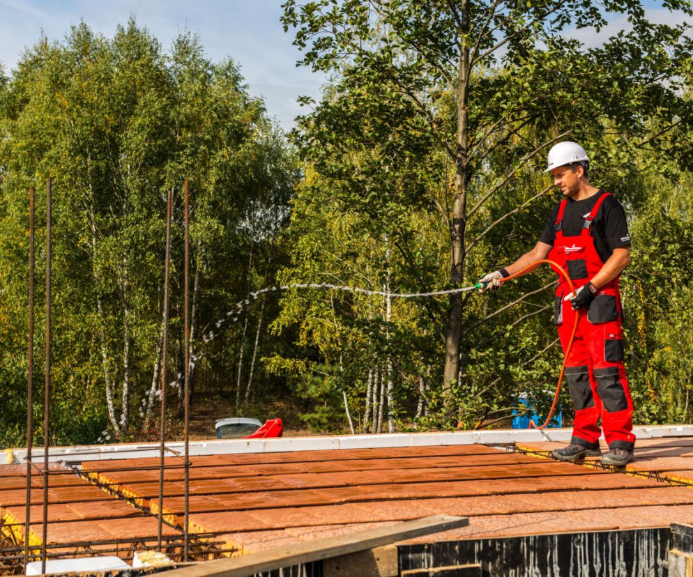

Brak właściwej pielęgnacji betonu
Ostatnim błędem podczas budowy stropu, który występuje już po ułożeniu betonu jest niewłaściwa jego pielęgnacja lub jej całkowity brak, co ma wpływ na uzyskaną wytrzymałość stropu. Latem beton powinniśmy zabezpieczyć przed nadmiernym i zbyt szybkim wysychaniem poprzez pielęgnację na mokro. Całą powierzchnię stropu należy utrzymywać w stanie mokrym lub wilgotnym przez systematyczne spryskiwanie i polewanie go wodą. Natomiast zimą strop powinniśmy zabezpieczyć przed działaniem niskich temperatur, np. przez przykrycie go folią lub plandeką.
