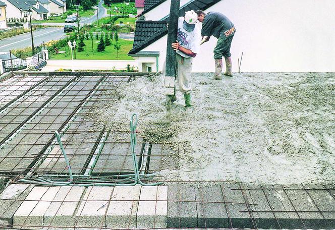

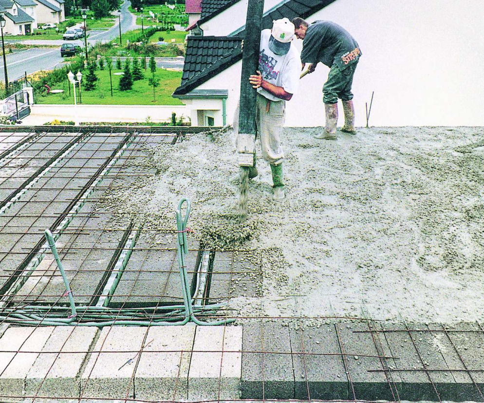

Zalewanie stropu betonem
Autor: RECTOR/ Materiały prasowe Zanim strop gęstożebrowy zostanie zabetonowany, trzeba skontrolować poprawność ułożenia belek oraz pustaków a także potwierdzić, że zbrojenia elementów żelbetowych zostały zrobione w zgodzie z projektem
Strop międzykondygnacyjny to także jeden z newralgicznych elementów budynków. Musi być wykonany ściśle według zatwierdzonego projektu architektonicznego i konstrukcyjnego. Odbiór stropu ma za zadanie wyłapać ewentualne błędy lub odstępstwa od dokumentacji. Strop kontroluje się przeważnie dwukrotnie. Jeżeli cokolwiek wzbudzi wątpliwość inspektora lub kierownika, musimy wstrzymać betonowanie do momentu naprawienia błędów. Później będzie to już niemożliwe.
Kontrola przed betonowaniem stropu
Pierwsza inspekcja przeprowadzana jest przed zabetonowaniem (strop monolityczny, strop gęstożebrowy, filigran, vector) lub ułożeniem poszycia (strop drewniany). Dopiero po otrzymaniu pozytywnej opinii można przystąpić do dalszych prac. Zanim to nastąpi, sprawdzane jest:
  • czy zbrojenie ułożono zgodnie z projektem;
  • czy zgadza się wysokość stropu w stosunku do podłogi;
  • czy poprawnie wykonano podparcia i szalunki;
  • czy właściwie wykonano połączenie stropu z wieńcem;
  • czy belki lub płyty są właściwie oparte na ścianach lub innych elementach konstrukcyjnych.
