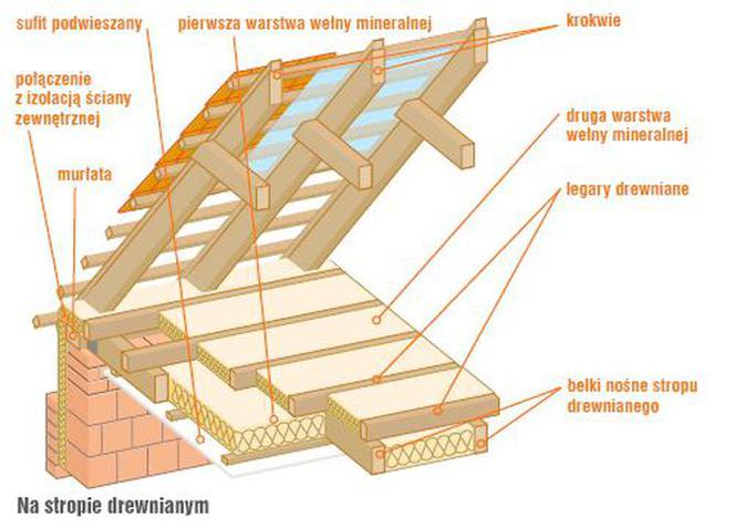

Ocieplenie stropu drewnianego
Strop drewniany ociepla się umieszczając wełnę mineralną między belkami konstrukcyjnymi, podobnie jak między krokwiami. Belki mają wysokość około 20 cm, więc cała warstwa izolacji zmieści się między nimi. Warto jednak wykonać dodatkową warstwę ocieplenia, aby osłonić belki od góry. Jeżeli chcemy zrobić na ociepleniu podłogę z desek lub płyt OSB bądź MFP, musimy mieć je do czego przymocować. Ostatnia warstwa ocieplenia powinna być ułożona między elementami drewnianego rusztu, do którego będziemy później przybijać drewnianą podłogę.
Zanim jednak ułożymy podłogę, warstwę ociepleniową warto osłonić folią wiatroizolacyjną, która uchroni nas przed pyleniem wełny. Pasy folii rozkłada się z zachowaniem 10-centymetrowych zakładów. Przytwierdza się je do belek stropowych albo – jeśli zostały ułożone dwie warstwy wełny – do drewnianego rusztu.
Dodatkową warstwę izolacji możemy też ulokować od spodu belek stropowych, między elementami stalowego lub drewnianego rusztu, do którego podwiesimy sufit z płyt gipsowo-kartonowych.
Jeżeli strop znajduje się nad łazienką lub pralnią, między okładziną z płyt gipsowo-kartonowych a ociepleniem trzeba ułożyć szczelną warstwę folii paroizolacyjnej. Uchroni ona wełnę przed zawilgoceniem.
Czasem też ze względów estetycznych belki stropowe pozostają widoczne. Nie jest to problem. Na belkach robi się poszycie z desek (które odegra rolę sufitu, więc musi być zrobione dokładnie), a na nim umieszcza się odpowiednią ilość wełny mineralnej.
Zasada układania termoizolacji jest tu taka sama jak w przypadku stropu betonowego. Pamiętajmy jednocześnie, że ocieplenie ścian zewnętrznych musi się łączyć z ociepleniem stropu.
