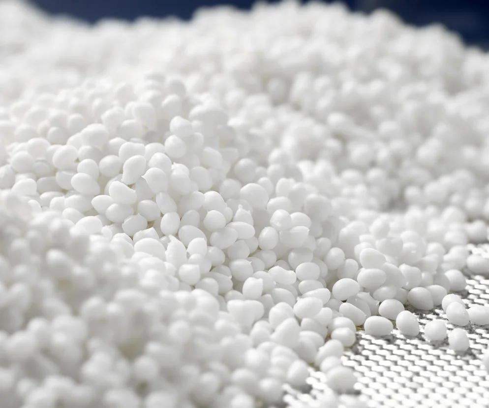

Granulat styropianowy

Styropian w granulkach
Jako izolacje nadmuchiwane w trudno dostępne miejsca stosuje się zarówno granulaty, jak i regranulaty styropianowe.
Granulat to spieniony polistyren – produkt, którego używa się do produkcji płyt styropianowych. Ma postać sypkich granulek średnicy 2-9 mm. Od sposobu spieniania polistyrenu zależy waga, jaką osiągnie granulat, i jest to zazwyczaj od 11 do 27 kg/m3 .
Reglanulat styropianowy powstaje z rozdrobnionych płyt styropianowych, więc jego granulki mają kształt nieregularny. Dominującą frakcją są granulki 5-milimetrowe, a wielkość pozostałych mieści się w granicach 2-10 mm. Ich waga osiąga 10-30 kg w 1 m3 izolacji. Współczynnik przenikania ciepła dla tej izolacji ma wartość na poziomie 0,043 W/(m.K). 1 kg granulatu polistyrenowego ma objętość do 0,08 m3 . Materiał ten pakowany jest zazwyczaj w duże worki, tak zwane big bagi, o objętości 2 m3.
