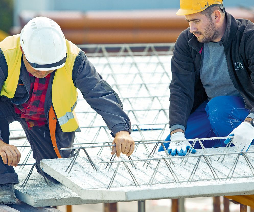

Montaz stropu z płyt półprefabrykowanych
Autor: KONBET POZNAŃ/ Materiały prasowe Do montażu płyt Filigran jest potrzebny duży dźwig. HDS nie zawsze da radę. W przypadku mniejszych płyt Vector, jest to już możliwe
Stropy Filigran i Vector składają się z cienkich płyt betonowych, z których wystaje zbrojenie kratownicowe tworzące równoległe linie odpowiadające przebiegowi belek stropowych. Płyty ustawia się przy użyciu dźwigu, po czym zabetonowuje je. Grubość takiego stropu wynosi 12-20 cm.

Autor: BETARD/ Materiały prasowe Stropy Filigran mają fabrycznie wykonane zbrojenie, ale przed betonowaniem trzeba jeszcze zamontować na nich zbrojenie dodatkowe
