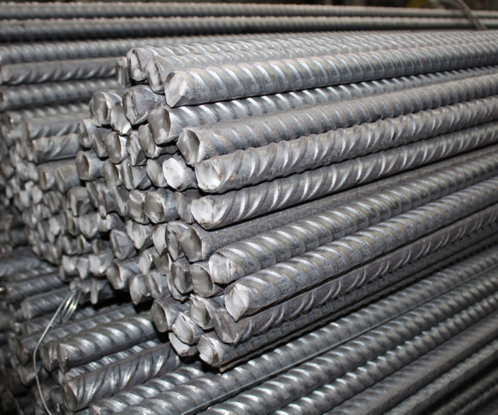

Strop betonowy musi być zazbrojony, żeby osiągnąć odpowiednią wytrzymałość i sztywność. Pod wpływem obciążenia strop ulega zginaniu. Gdyby nie był zbrojony, uległby zniszczeniu. Zbrojenie układa się w strefie rozciąganej (czyli dolnej części stropu). O nośności stropu decyduje stal zbrojeniowa, która przenosi naprężenia rozciągające. Jeśli strop o określonym zbrojeniu zostanie zbyt mocno obciążony, naprężenia w prętach zbrojeniowych przekroczą wytrzymałość stali i nastąpi jego zniszczenie. Beton w stropie stanowi strefą ściskaną, która równoważy siły rozciągające przenoszone przez pręty stalowe. W stropie powinna istnieć równowaga między strefą ściskaną i rozciąganą, czyli ilością oraz jakością zbrojenia i betonu.
O sposobie zbrojenia stropu decyduje wyłącznie konstruktor, który na podstawie obliczeń statycznych dokładnie określa, jak powinno być ono wykonane, z użyciem jakiego materiału. Podczas zbrojenia stropu zazwyczaj wykonuje się również zbrojenie schodów, podciągów i wieńców żelbetowych.

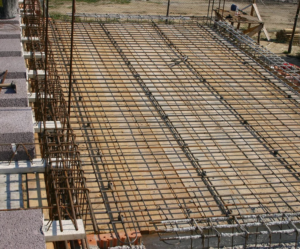

Zbrojenie stropu monolitycznego
Zbrojenie stropu monolitycznego wykonuje ekipa na budowie. W projekcie jest dokładnie opisana klasa stali zbrojeniowej, grubość prętów i gęstość, z jaką powinny być ułożone. Nie wolno tego zmieniać. Od staranności wykonawców zależy więc, czy strop będzie trwały.
Przeczytaj też:
Odbiór stropu. Jak powinien być przeprowadzony >>>
Ile kosztuje strop: ceny materiałów i robocizny
W domach jednorodzinnych do zbrojenia stropu monolitycznego używa się zwykle prętów zbrojeniowych o średnicy 12-14 mm, które wiąże się drutem wiązałkowym tak, żeby powstała krata o wymiarach np. 12 x 12 lub 15 x 15 cm.
Strop monolityczny może osiągnąć dużą rozpiętość pod warunkiem wykonania dodatkowego zbrojenia w postaci drugiej warstwy prętów zbrojeniowych, zwykle układanych w strefach brzegowych. Wzmocnienia wymaga także zbrojenie strefy komina, wysuniętej płyty balkonu albo ryzalitu. Bardzo ważne jest prawidłowe ułożenie zbrojenia, tj. na podkładkach dystansowych - na wysokości mniej więcej 2 cm. Zbrojenie nie może znaleźć się na samym dole stropu, tylko powinno być otulone betonem z każdej strony.

Zbrojenie wieńca stropu
Bez względu na rodzaj stropu wieniec jest zbrojony na budowie. Wieniec to fragment stropu układany na wysokości murów zewnętrznych. Jego zadaniem jest spięcie, związanie całej konstrukcji. Standardowo wieniec zbroi się 4 prętami stali φ 12, które w odstępach co 40-50 cm są łączone strzemionami wykonanymi z prętów stali zbrojeniowej φ6. W wieńcu musi być zatopione zbrojenie zasadniczej części stropu.
