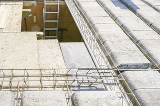

Nawet gdy nie zmienia się rodzaju stropu, bo był strop gęstożebrowy, i dalej chcemy mieć taki, lecz innego typu, to także trzeba to uzgodnić z projektantem. Inny rodzaj pustaków może się wiązać z innym rozkładem belek, wpłynąć na zmianę wysokości stropu, jego ciężaru i nośności. Takie zmiany mogą być korzystne, a nawet konieczne, jeśli na przykład planuje się inne usytuowanie ścian działowych.
Zmiana rozkładu belek stropowych może jednak skutkować tym, że duże fragmenty stropu trzeba będzie wykonać jako monolityczne. Zmian w konstrukcji stropu nie można dokonywać samodzielnie. Projektant ze znajomością różnych rozwiązań ma większą swobodę podczas adaptacji projektu. Może dobrać strop o niestandardowym rozstawie belek, który pasuje do nowego rozkładu.
strop gęstożebrowy
Autor: Piotr Mastalerz Monolityczne wypełninia podnoszą koszt wykonania stropu gęstożebrowego, ale wokół otworu na schody są często nieuniknione
Zmiana wysokości stropu. Jak zmienić konstrukcję stropu, by zachować nośność?
Zmiany stropu mogą być korzystne w sytuacji, gdy dom wyposaża się na przykład w instalacje, które trzeba osłonić sufitem podwieszanym. Jeżeli nie są one uwzględnione w projekcie, pomieszczenia mogą się okazać zbyt niskie i wtedy warto „odchudzić” konstrukcję stropu. Na przykład fragment stropu gęstożebrowego wykonać w formie płyty grubości 14 cm (zamiast 24 cm). W tym celu jako wypełnienie stosuje się najniższe pustaki (nawet 8-centymetrowe), a nad nimi robi 6-centymetrową zbrojoną płytę nadbetonu, która zapewnia nośność stropu.
Czasami zmiana stropu może wynikać z konieczności wyrównania poziomu sąsiadujących konstrukcji (na przykład stropu z balkonem czy tarasem, na których ma być układane ocieplenie). Jeśli poziom jest zbyt wysoki, można zastosować niższe pustaki, a jeżeli trzeba go podwyższyć – specjalne płaskie nakładki.
Zawsze trzeba się kierować zasadą, że zmieniając rodzaj stropu, nie można zmniejszyć jego nośności. Gdy nie da się przerobić stropu na wystarczająco wytrzymały, trzeba zamówić belki z mocniejszym zbrojeniem, które przenoszą większe obciążenia.

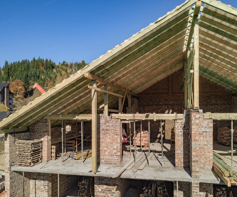

Są sytuacje, że zamiast zmieniać rodzaj stropu, można z niego zrezygnować. Można to rozważyć w domu z poddaszem nieużytkowym. Wszystko zależy od tego, czy pod dachem chcemy wygospodarować strych, czy przestrzeń ta ma być całkowicie bezużyteczna. Jednak zawsze można zrezygnować z budowy stropu betonowego lub gęstożebrowego i zastąpić go lekkim stropem drewnianym.
Jeśli dach ma być oparty bezpośrednio na stropie, wtedy zamiast budować osobno strop i później więźbę, można zastąpić je konstrukcją typu „2 w 1” – wiązarami kratowymi. Ich dolny pas tworzy konstrukcję stropu nad ostatnią kondygnacją. To na pewno tańsze rozwiązanie niż budowa stropu, ale trzeba pamiętać, że typowe wiązary do poddaszy nieużytkowych uniemożliwią później adaptację poddasza.
