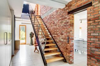

Schody metalowe ze stali mają najczęściej tylko konstrukcję nośną i elementy balustrady. Stopnie są robione z drewna. Do ich budowy wykorzystywana jest przeważnie stal zwykła, ocynkowana lub malowana stal węglowa, tak zwana czarna. Rzadziej wykorzystuje się droższe i szlachetniejsze jej gatunki – na przykład stal kwasoodporną, nierdzewną albo chromowaną.

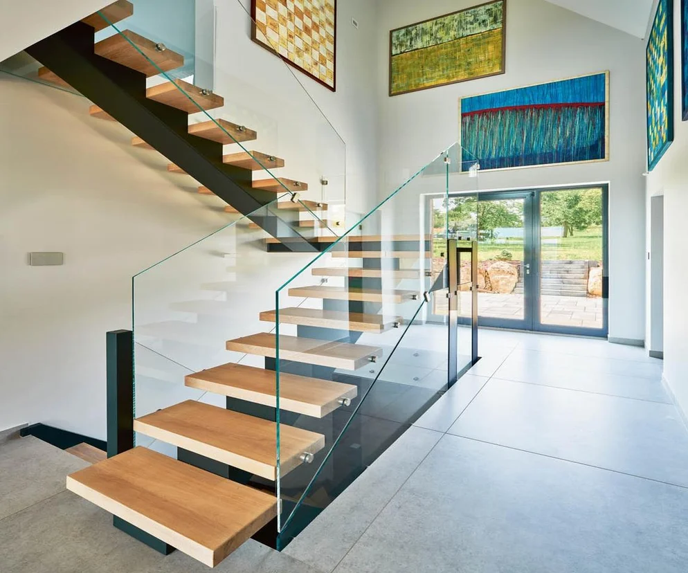

Aby powstał szkielet takich schodów, potrzebne są płaskowniki, kształtowniki, profile o przekroju zamkniętym, a w wersjach bardziej ozdobnych – profilowane elementy ze stali giętej lub kutej. Są one później ze sobą spawane lub skręcane, ściśle według projektu. Większość schodów ze stali ma konstrukcję policzkową, co oznacza, że stopnie znajdują się pomiędzy parą belek policzkowych – prostych albo giętych. Bywa, że belka jest tylko z jednej strony, a z drugiej stopnie łączą się krawędziami ze ścianą. Takie schody nazywamy policzkowo-sztycowymi.

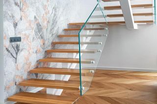

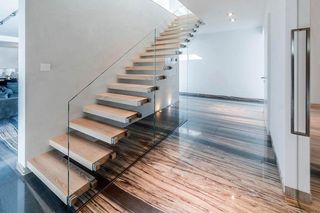

Ciekawie prezentują się stalowe schody wspornikowe. Tu stopnie spoczywają na dwóch belkach wspornikowych albo nawet na jednej, podpierającej je w środkowej części. Ze stali produkuje się ponadto wiele modeli schodów kręconych.

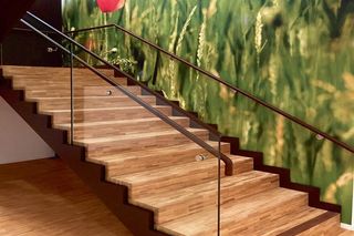

Od rodzaju drewna zależy nie tylko wygląd schodów, ale również ich trwałość. Najczęściej stopnie i inne elementy wykonuje się z rodzimych gatunków – jesionu, dębu. Buk jest niezalecany z racji podatności na odkształcenia. Sosna co prawda jest stosowana do budowy schodów, ale nie ukrywajmy, że drewno to jest zbyt miękkie, aby zapewniło odpowiednią jakość i trwałość stopni.
Najdroższe są schody i okładziny schodów wykonane z egzotycznych gatunków drewna: iroko, merbau, teaku, jatoby, tatajuby. Elementy z takiego surowca mają oryginalny wygląd i wyjątkowo dużą trwałość.
Wiele firm produkujących schody odeszło od litego drewna. Zastąpiło je elementami fornirowanymi. Powstają z tak zwanych płyt stolarskich (odmiana sklejki) wykańczanych szlachetnym, naturalnym fornirem grubości 2-3 mm. Tak przygotowane stopnie, belki i słupy są mniej podatne na wyginanie, skręcanie i innego rodzaju wypaczenia. Niestety przy ich konserwacji raczej nie wchodzi w grę szlifowanie, ale producenci w zamian proponują wymianę forniru, co nie jest skomplikowane. Cenowo schody z takiego drewna nie wychodzą taniej od tradycyjnych.
