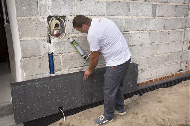

Izolację w postaci specjalnych płyt styropianowych typu „fundament” firmy Termo Organika zaleca się mocować do ściany fundamentowej  przy pomocy kleju poliuretanowego, który w krótkim czasie zaledwie kilkunastu minut tworzy stabilne połączenie pomiędzy płytą styropianową i ścianą fundamentową. Zaletą zastosowania kleju poliuretanowego Termo Organika TO-KPU jest przede wszystkim szybkość wykonywanych prac, co wiąże się z mniejszymi kosztami robocizny. Należy pamiętać, że przed zamocowaniem płyt styropianowych, powierzchnia ścian fundamentów powinna zostać zabezpieczona warstwą izolacji przeciwwodnej wykonanej przy użyciu masy bitumicznej (wodorozcieńczalnej), która jest dopuszczona do kontaktu ze styropianem.
Po przyklejeniu płyt można przystąpić do kolejnego etapu prac jakim jest obłożenie ocieplonych ścian fundamentowych folią kubełkową (lub grubą folią budowlaną) i obsypaniu otoczenia fundamentów gruntem. Powyżej poziomu gruntu, na powierzchni płyt styropianowych, które będą stanowić ocieplenie cokołu, należy wykonać warstwę zbrojoną (siatka z włókna szklanego zatopiona w kleju uniwersalnym) i wykończyć tynkiem mozaikowym lub inną okładziną elewacyjną. W przypadku okładzin kamiennych w zależności od ciężaru zaleca się przymocować płyty łącznikami mechanicznymi. Ocieplenie ścian fundamentowych powinno być połączone z ociepleniem ścian zewnętrznych, które należy wykonać w dowolnie wybranym wariancie materiałowym i kolorystycznych, ale w ramach kompletnego systemu ociepleń, objętego aprobatą techniczną.
