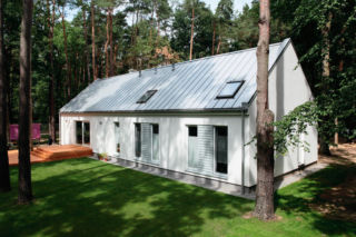

2. Gdzie żyje się łatwiej na co dzień? Plus dla domu parterowego
Największą zaletą domu parterowego jest brak schodów. Wszystkie pomieszczenia znajdują się na jednym poziomie, dlatego taki dom jest wygodniejszy dla osób starszych, poruszających się na wózku lub korzystających z balkonika, rodzin z małymi dziećmi czy osób po urazach albo z czasowo ograniczoną sprawnością. Łatwiej też zaprojektować w nim szerokie przejścia, prysznic bez brodzika i bezprogowe wyjście na taras. Przy odpowiednio zaprojektowanym wejściu dom może być praktycznie pozbawiony barier architektonicznych. Prostsze jest także przenoszenie mebli, zakupów i sprzętów; a każda część domu może mieć bezpośrednie wyjście do ogrodu.
Minusy domu parterowego przy tej samej powierzchni użytkowej: zajmuje większą część działki, wymaga większej powierzchni fundamentów i dachu, ma zwykle dłuższe korytarze i trudniej oddzielić strefę dzienną od nocnej. Na małej działce może zabraknąć miejsca na ogród, taras lub zachowanie wymaganych odległości od granic.
Dom parterowy o powierzchni 150 m² może mieć rzut zbliżony nawet do 170–190 m² powierzchni zabudowy, gdy doliczy się ściany zewnętrzne, garaż lub zadaszone wejście. Na niewielkiej działce jest to istotne ograniczenie.

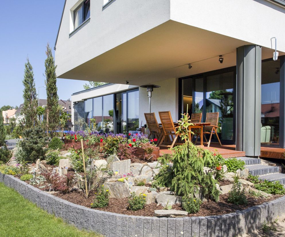

Dom piętrowy pozwala umieścić tę samą powierzchnię użytkową na znacznie mniejszym rzucie. Przykładowo dom o powierzchni 150 m² może mieć około 75–85 m² na każdej kondygnacji.

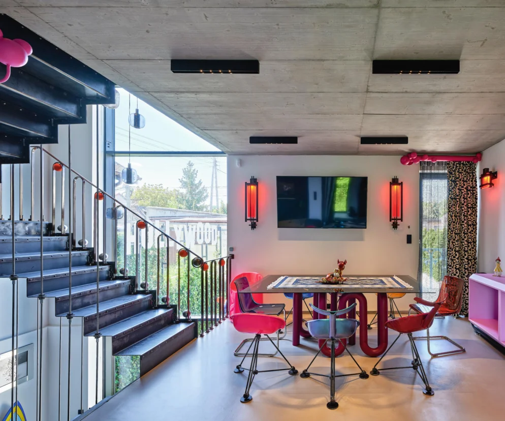

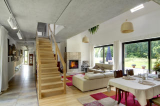

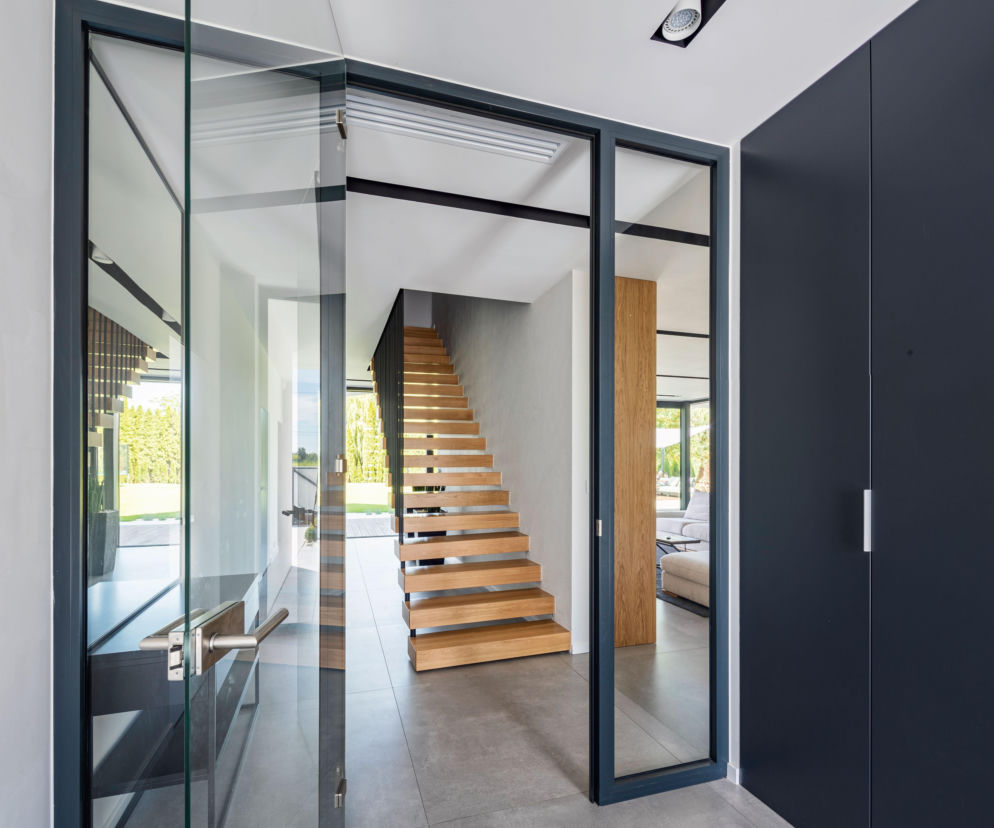

Jego podstawową wadą funkcjonalną są jednak schody. Umożliwia za to czytelne rozdzielenie stref: parter dzienny, piętro prywatne, no i zwarta bryła może być korzystniejsza energetycznie.
Minusy domu piętrowego: schody są stałą barierą architektoniczną; z wiekiem korzystanie z piętra może stać się trudne lub niemożliwe; większe ryzyko upadków, szczególnie dla dzieci i seniorów; codzienne przenoszenie prania, odkurzacza czy zakupów między kondygnacjami; konieczność zabezpieczenia schodów przy małych dzieciach. Pamiętajmy też, że schody zajmują powierzchnię od 4 do 7 mkw, w zależności od tego czy są jedno-, dwubiegowe czy kręcone. W praktyce trzeba uwzględnić także dojście do schodów, przestrzeń przed pierwszym i ostatnim stopniem, balustrady, otwór w stropie. Łącznie układ schodów może pochłonąć około 7–12 m² powierzchni domu. Przy domu o pow.  90 m² strata jest bardzo odczuwalna. Trudno też wnosić po nich większe meble.

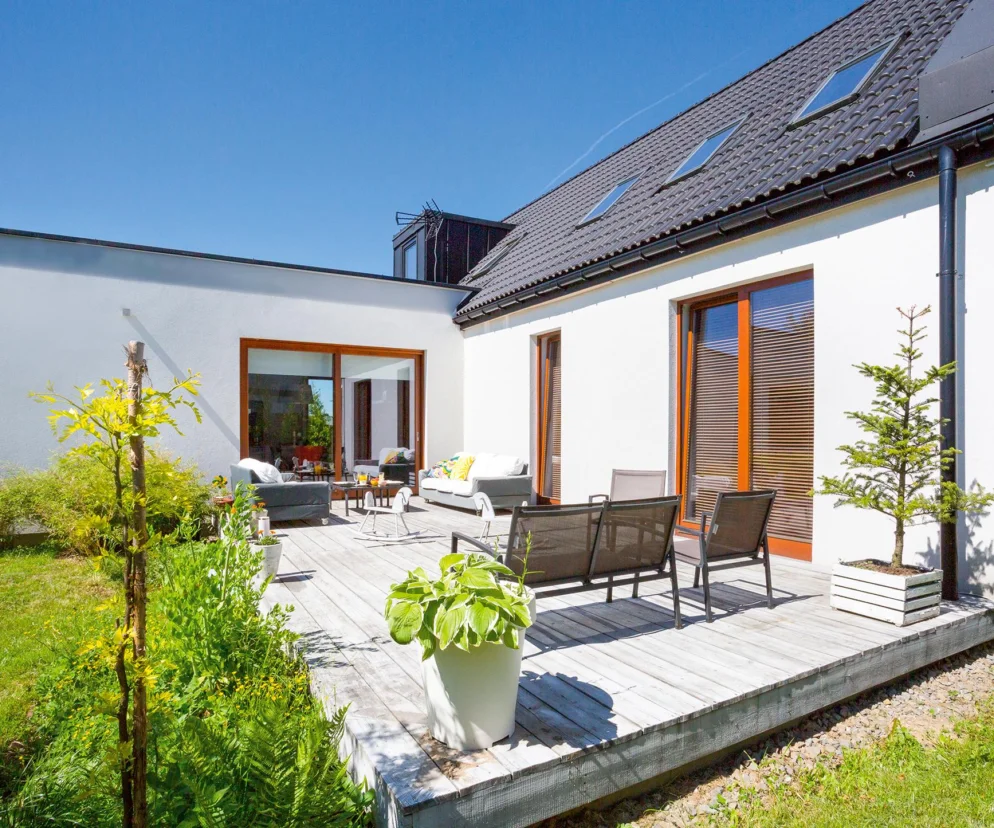

Dom parterowy daje szansę na lepszy kontakt między domownikami. Dzieci mogą bawić się w swoim pokoju, a rodzice pozostają stosunkowo blisko. Ma wygodne wyjście do ogrodu lub na taras, co ułatwia to korzystanie z przestrzeni zewnętrznej i nadzorowanie zabawy, jeśli mamy dzieci.
Inne zalety to brak uciążliwego przenoszenia rzeczy między piętrami, takich jak prania, zabawek, odkurzacza ani śpiącego dziecka.
Wady domu parterowego w zakresie prywatności czy potrzeby ciszy: tu jest mniejsza możliwość oddzielenia strefy sypialni, pokojów  dzieci od części dziennej, więc zawsze słyszymy hałas z salonu, kuchni lub telewizora. Mamy mniej prywatności - sypialnie i pokoje dzieci są często blisko salonu lub części gospodarczej.
