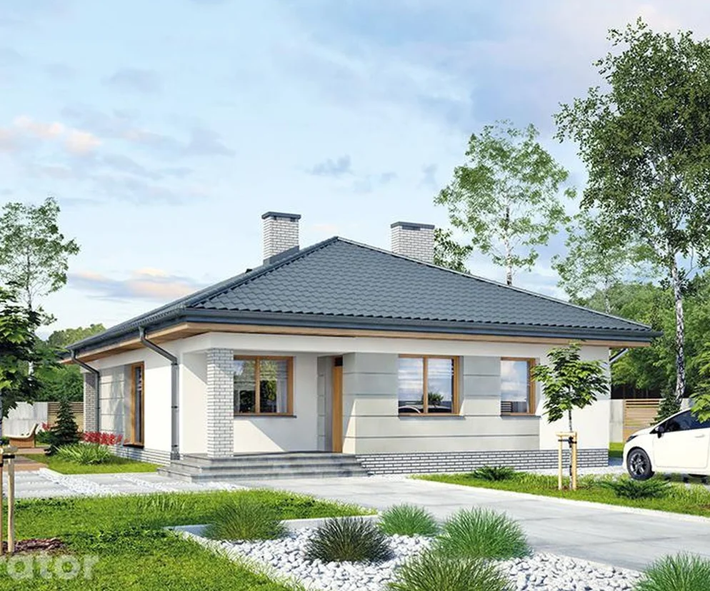

Dom parterowy
Autor: Archiwum serwisu Parterowy znaczy wygodny. Brak schodów oraz bliskość tarasu i ogrodu to zalety, które doceniają wszyscy inwestorzy. Projekt domu M216 Skryta tęsknota, arch. Ewa Dziewiątkowska
Dom parterowy rozplanowany wyłącznie na jednym poziomie ma wiele zalet. Na jego korzyść przemawiają m.in. łatwa dostępność wszystkich pomieszczeń, brak schodów i prosta konstrukcja. Jednak czy dom parterowy jest dobrą propozycją dla każdej rodziny? Czy uda się go wybudować na każdym terenie? Co może ograniczyć pomysły inwestorów, a co wręcz uniemożliwi ich realizację? Jak dom parterowy wypada pod względem trudności prac budowlanych w porównaniu z dwukondygnacyjnym? Przyszli inwestorzy przymierzający się do budowy takiego domu powinni poznać odpowiedzi na te pytania.
