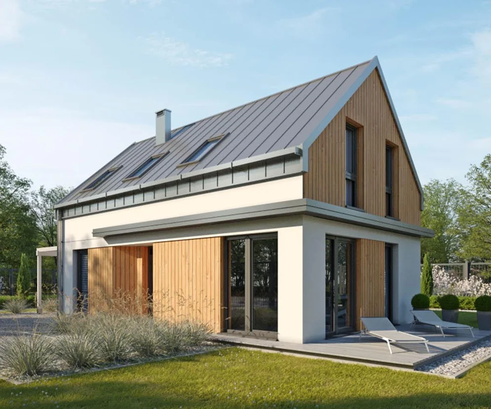

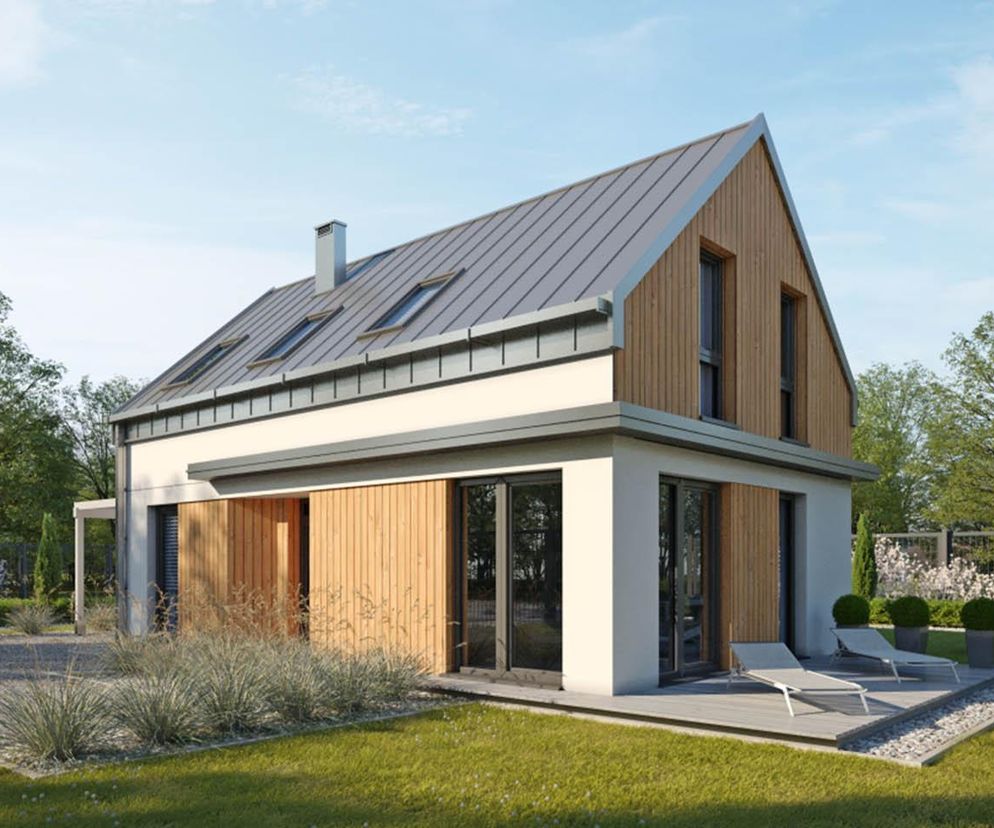

Dom do 70 m2
Autor: Archiwum serwisu To jeden z projektów domu do 70 m2 dostępny do pobrania na stronie GUNB. Budynek mieszkalny jednorodzinny z wiatą (wariant III). Projekt PS.ARCH
