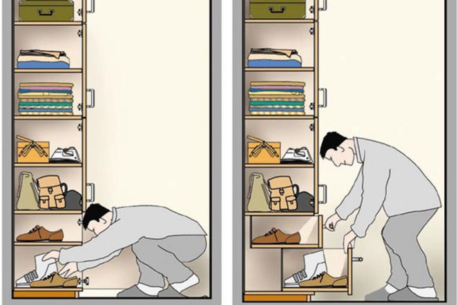

Niskie półki są niewygodne
Półki umieszczone bardzo nisko są mało praktyczne, szczególnie w wąskich garderobach. Żeby dostać się do rzeczy położonych tuż nad podłogą, trzeba się schylać, kucać albo klękać, a zawartość półki jest słabo widoczna. Dolną część szafy lepiej przeznaczyć na szuflady lub wysuwane pojemniki, które można łatwo wysunąć i obejrzeć ich zawartość z góry.
szafy
Autor: Agnieszka i Marek Sterniccy Na dole lepiej zaplanować szuflady, nie półki

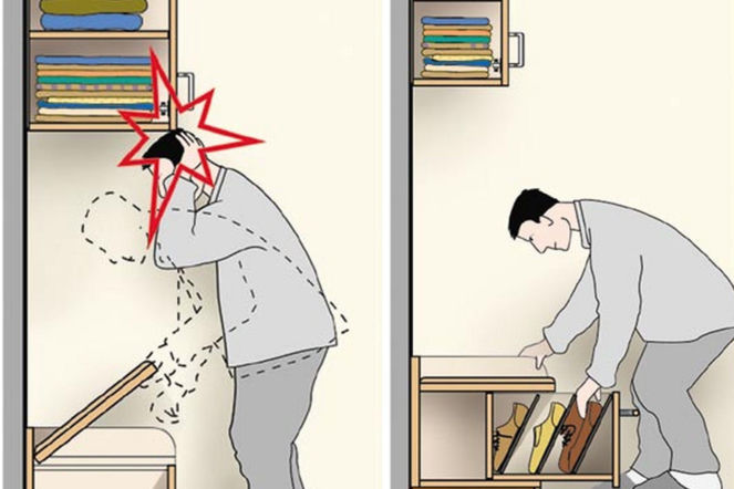

Uwaga na szafki wiszące
Szafka wisząca nie powinna być ani zbyt wysoko, ani zbyt nisko. Jeśli znajduje się poza wygodnym zasięgiem, korzystanie z niej staje się uciążliwe. Z kolei zamontowana zbyt nisko może utrudniać poruszanie się i stwarzać ryzyko uderzenia głową. Problem jest szczególnie odczuwalny, gdy pod wiszącą szafką znajduje się ława, skrzynia lub niska szafka. W takich miejscach lepiej wybierać płytsze szafki, a dolne meble wyposażać w szuflady.
szafy
Autor: Agnieszka i Marek Sterniccy Przy szafkach wiszących trzeba uważać na głowę
