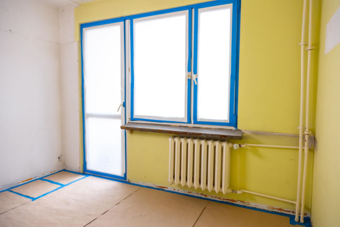

Całość prac musi zostać poprzedzona zabezpieczeniem mebli, elementów stolarki, cokołów i innych niemalowanych fragmentów folią i taśmą malarską.

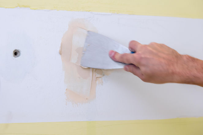

Naprawiane zeskrobane, odkute fragmenty odsłaniają tynki, które pylą i są bardzo chłonne. Każda próba przetarcia pozostawia na dłoni biały osad. Na takich powierzchniach bardzo ciężko jest rozprowadzić warstwę szpachli lub gładzi, a po wyschnięciu przyczepność jest tak niewielka, że z łatwością daje się odrywać kawałkami od ściany. Z tych też powodów powierzchnia taka musi zostać zagruntowana.
Do gruntowania ścian można używać rozcieńczonych wodą farb, którymi będziemy malować. Właściwie jednak powinno się używać specjalnych preparatów do gruntowania. Jednym z powodów jest to, że dzięki swojemu składowi i konsystencji głębiej wnikają w podłoże i wzmacniają je nie tylko powierzchniowo. Ściana staje się odporna na zadrapania, zarysowania, uderzenia. Środki gruntujące tworzą podłoże, na którym łatwo się rozprowadzają zaprawy naprawcze i bardzo mocno przywierają.
Naprawa – będzie ładnie
To bardzo ważny element, który wymaga największej uwagi i wprawy, jeśli nie chcemy dużo szlifować podczas wyrównania.
Mamy do wyboru różne zaprawy, zarówno uniwersalne jak i przeznaczone do konkretnego podłoża, np. gipsu. Są dostępne w postaci sypkiej do rozrabiania z wodą (tańsze) lub jako gotowe do użycia masy. Do naprawy pęknięć i uszkodzeń, które mogą się odnawiać warto zastosować specjalne taśmy z włókien wtapiane podczas prac w masę lub skorzystać z masy, w której składzie są już zatopione włókna, które nadają im po zaschnięciu pewną elastyczność i odporność na kolejne pęknięcia.
W zależności od wielkości, szerokości uszkodzenia do nałożenia zaprawy stosujemy wąską lub szerszą szpachelkę – czasami do dużego trzeba użyć pacy. Szerokość narzędzia powinna pokrywać, ale nie być znacznie większa od szerokości naprawianej powierzchni. Nakładamy małymi partiami wzdłuż i wszerz uszkodzenia, aby dobrze rozprowadzić materiał – im głębsze uszkodzenie tym ten proces może być dłuższy, aby nie powstała wewnątrz pustka. Przy głębokich uszkodzeniach skurcz po wyschnięciu zaprawy może spowodować, że zapadnie się ona, co spowoduje konieczność nałożenia jeszcze jednej warstwy naprawczej.
Po wyschnięciu naprawianą powierzchnię trzeba zeszlifować pacą z siatką ścierną. Ten proces będzie tym mniej intensywny im dokładniej i równiej została rozprowadzona zaprawa.
Naprawione powierzchnie trzeba odpylić, np. przetrzeć wilgotną gąbką, szmatką, a po wyschnięciu zagruntować przed malowaniem.
