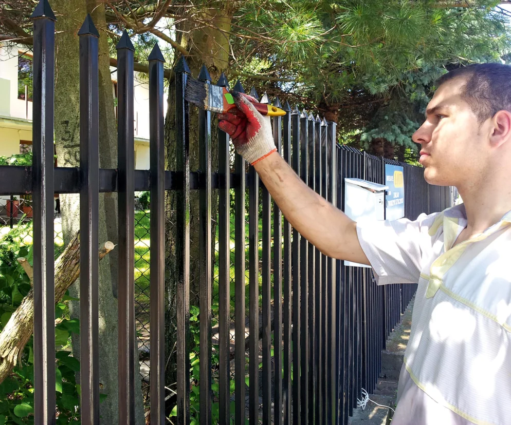

Mężczyzna malujący czarną farbą metalowe ogrodzenie. O błędach przy renowacji metalu przeczytasz na Muratordom.
Autor: Tomasz Trusewicz Malowanie ogrodzenia
