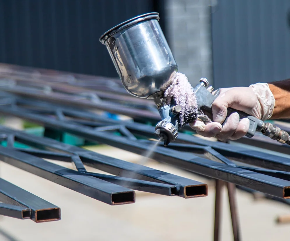

  4. Na koniec aplikowana jest farba nawierzchniowa - najczęściej proszkowa (wypalana w piecu) lub wysokiej jakości farba natryskowa w 2–3 warstwach.
Firmy używają profesjonalnego sprzętu: kompresorów, pistoletów natryskowych i komór lakierniczych, co skraca czas i eliminuje zacieki. Usługa obejmuje też impregnację i zabezpieczenie przed UV. Całość trwa zwykle 1–4 dni (w zależności od metrażu i stanu), a firmy dają gwarancję 5–10 lat.

Zacznij od dokładnego oczyszczenia: myjka ciśnieniowa (wynajem 50–120 zł/dzień) lub szczotka druciana (10–30 zł/szt.) usuwa luźną rdzę i brud. Potem szlifowanie papierem ściernym lub szlifierką kątową (krążki 20–60 zł/opak.). Nałóż podkład antykorozyjny (gruntoemalia na rdzę 30–45 zł/l, wydajność ok. 8–10 m²/l). Następnie farbę nawierzchniową antykorozyjną do metalu (35–50 zł/l, 2 warstwy).
Do aplikacji użyj pędzla/wałka (10–30 zł) lub pistoletu natryskowego (150–400 zł). Dodatkowy impregnat lub lakier ochronny to 15–35 zł/l. Na 50 m² potrzeba ok. 5–10 l podkładu i farby - koszt materiałów 300–700 zł. Niezbędne są też rękawice, maska przeciwpyłowa i okulary (30–80 zł). Całość trwa 2–5 dni. Klucz to dokładne przygotowanie powierzchni - farba nałożona na czystą i suchą rdza wymaga usunięcia.
