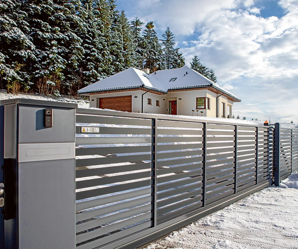

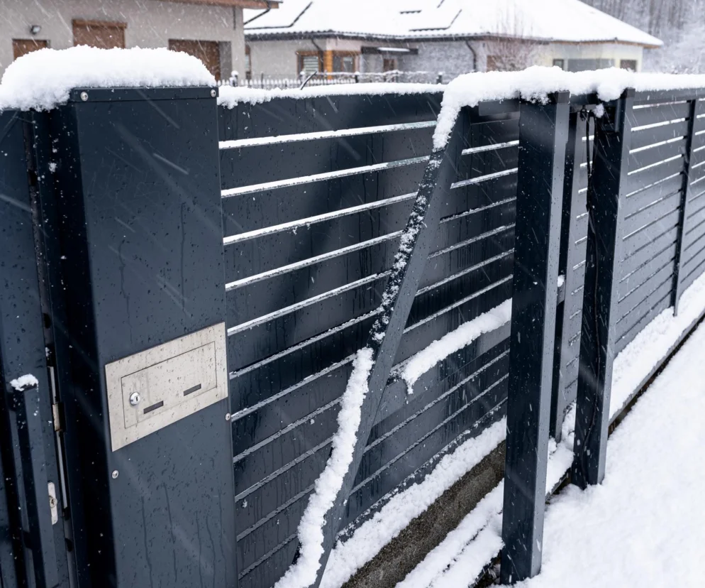

Skrzydła bramy wjazdowej mogą mroźną nocą zamarznąć i przymarznąć do podłoża w pozycji zamkniętej. Czasem nawet nieduży mróz i opady śniegu spowodują trudności z jej otwarciem i zamknięciem. Brama wjazdowa może zamarznąć w różnych miejscach. Przed działaniem mrozu i śniegu trzeba zabezpieczyć nie tylko zawiasy i zamki, lecz przede wszystkim powierzchnię, po której porusza się sama brama.
Czytaj też: Bramy garażowe. Jak dobrać szerokość i wysokość bramy garażowej?
Oczyszczenie pola dla bramy rozwiernej
Żeby skrzydła bramy płynnie poruszały się bez względu na pogodę, powinny mieć zapewnione oczyszczone pole. W przypadku bram rozwiernych dobrze jest porządnie oczyścić podjazd jesienią - pas pod skrzydłami będącymi w pozycji zamkniętej, a także pole, po którym będą się one poruszać w trakcie otwierania i zamykania bramy. Należy zamieść piasek i grubsze śmieci, usunąć trawę i inne rośliny, które mogą wyrastać w szczelinach między kostkami nawierzchni. Jeszcze staranniej trzeba oczyścić pole przed bramą, gdy jest tam zwykły grunt, który może być porośnięty wyższą trawą i chwastami. W razie opadów śniegu trzeba usuwać je na bieżąco, żeby nie powstała zlodowaciała grubsza warstwa. Nie należy usuwać śniegu skrzydłem bramy, bo może to doprowadzić do jego uszkodzenia.
Polecamy także: Jaki zamek do furtki, żeby był wygodny i niezawodny? Jak go konserwować?
Oczyszczenie toru ruchu bramy przesuwnej
W przypadku bramy przesuwnej musimy zapewnić drożność nie tylko w pasie przesuwu skrzydła we wjeździe na posesję, lecz także wzdłuż ogrodzenia, tam gdzie znajdzie się skrzydło w pozycji otwartej. Jest to trudniejsze, gdy przy płocie nie ma utwardzonej powierzchni, tylko zwykły grunt. Trzeba wygrabić tam wszelkie liście i drobne gałązki, które mogłyby przymarznąć do gleby lub kostki i uniemożliwić wsunięcie skrzydła. Dobrze jest to zrobić, gdy już opadną wszystkie liście z drzew i krzewów rosnących w tym miejscu. Pas do oczyszczenia jest dość długi, bo odpowiada długości skrzydła wraz z przeciwwagą. Szczególnie trudne do oczyszczenia jest miejsce pod przeciwwagą, ponieważ zawsze jest zasłonięte. Gdy będą opady śniegu, trzeba na bieżąco je usuwać z tej powierzchni. Jeśli mieszkamy w okolicy, gdzie śnieg pada bardzo często, możemy wzdłuż szyny bramy przesuwnej ułożyć przewód grzejny, który będzie szybko rozpuszczał śnieg.
