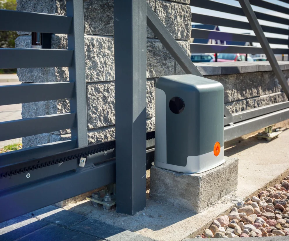

Fotokomórka przy bramie z napędem
Autor: Patryk Kosmider/ Getty Images Fotokomórka przy bramie z napędem
