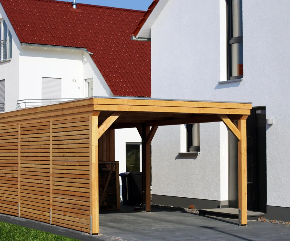

wiata garażowa drewniana

Kiedy wiata garażowa jest dobrym wyborem?
Wiata garażowa sprawdza się idealnie w sytuacjach, gdy brak miejsca lub budżetu uniemożliwia budowę pełnego garażu murowanego. Jest dobrym wyborem dla właścicieli domów jednorodzinnych na małych działkach, gdzie potrzebna jest szybka i prosta ochrona dla jednego lub dwóch samochodów. Nadaje się też na posesje wiejskie lub podmiejskie, gdzie auto narażone jest na deszcz, śnieg czy grad.
Wśród zalet wiat można wskazać niski koszt w porównaniu do garażu, szybki montaż (nawet w kilka dni) oraz brak konieczności pozwolenia na budowę dla konstrukcji do 35 m². Wiata zapewnia wentylację, co zapobiega kondensacji wilgoci, a jej otwarta forma ułatwia manewrowanie pojazdem. Dodatkowo, można ją łatwo rozbudować o elementy jak ścianki boczne czy schowek na narzędzia, co zwiększa funkcjonalność bez komplikacji prawnych.
