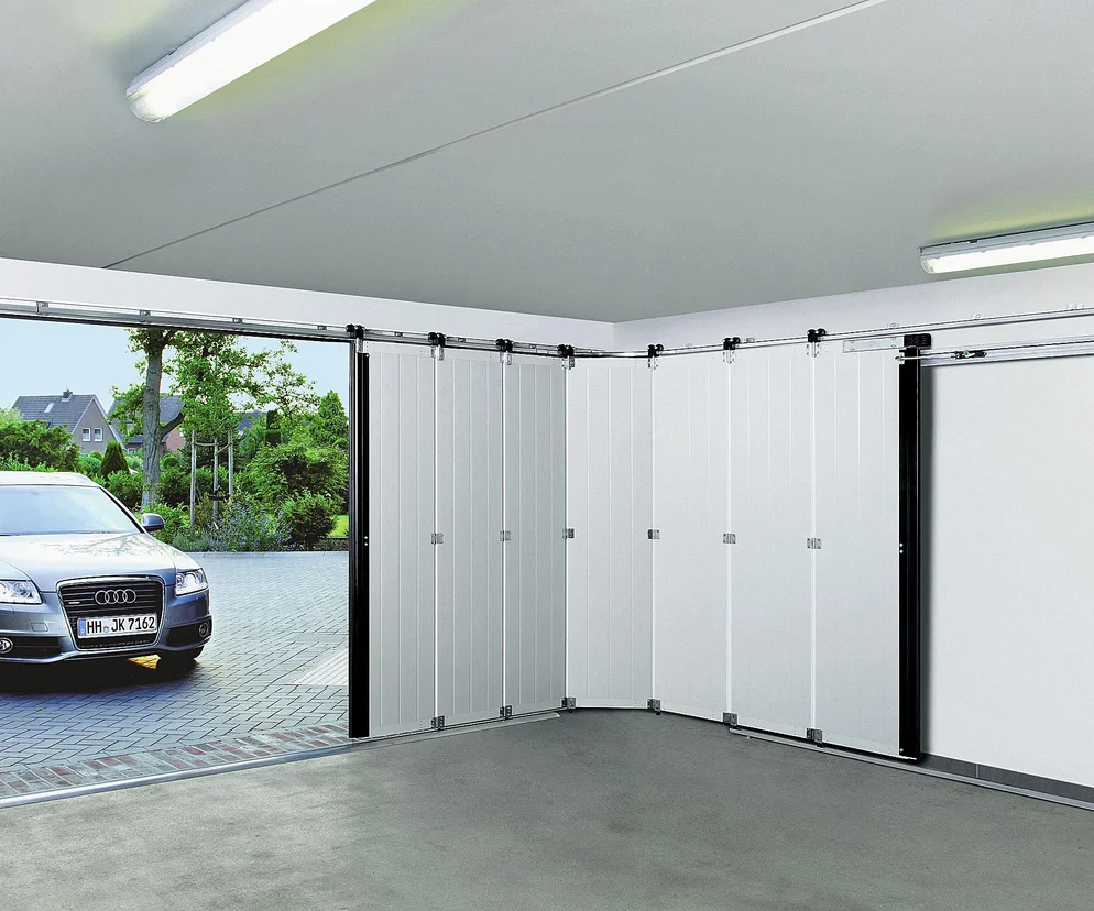

Autor: HÖRMANN/ Materiały prasowe Gdy pod sufitem garażu jest mało miejsca albo przestrzeń ta będzie inaczej zagospodarowana, dobrym rozwiązaniem będzie brama segmentowa boczna
Co to jest brama segmentowa boczna – zasada działania i budowa
Brama segmentowa boczna jest zbudowana z paneli grubości 40-60 mm połączonych zawiasami. Ma poszycie z blachy stalowej tworzące zamknięty element. Blacha jest pomalowana farbą proszkową lub pokryta poliestrem albo wykończona okleiną drewnopodobną. Wypełnienie bramy stanowi pianka poliuretanowa – materiał zapewniający lepszą izolacyjność termiczną. Między panelami i na obwodzie bramy znajdują się uszczelki powstrzymujące przenikanie zimnego powietrza i kropel deszczu.
Segmenty bram bocznych rozmieszczone są pionowo. Poruszają się po metalowej prowadnicy kierującej je na jedną ze ścian. Prowadnica umieszczona jest w dolnej części otworu wjazdowego oraz przy nadprożu i na ścianie. Między ścianą a bramą musi być pozostawiony odstęp (10-22 cm). Bramy segmentowe boczne mają z reguły system chroniący przed przytrzaśnięciem palców. Ich sprawne poruszanie umożliwia nowatorski układ jezdny złożony z podwójnych rolek. Dzięki temu ruch płaszcza jest bardzo cichy.

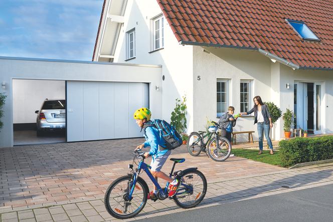

Autor: HÖRMANN/ Materiały prasowe Po częściowym otworzeniu bramy bocznej można wyprowadzić z niej rower lub wyjechać na motocyklu

Gdy garaż nie jest wysoki, staje się to kłopotliwe. Z myślą o takich garażach wymyślono właśnie segmentowe bramy boczne. Po częściowym otwarciu bramy bocznej będzie można wejść do garażu, zupełnie jak przez zewnętrzne drzwi. Te nie będą już więc potrzebne. Jeśli więc chcesz częściowo uchylać bramę, by wchodzić do garażu lub z niego wychodzić i nie pokazywać przy tym, co masz wewnątrz – wybierz bramę segmentową boczną. Będzie ona dla ciebie korzystna także wtedy, gdy chcesz zamocować do sufitu zwisające lampy lub wieszaki na narty bądź deski windsurfingowe.
