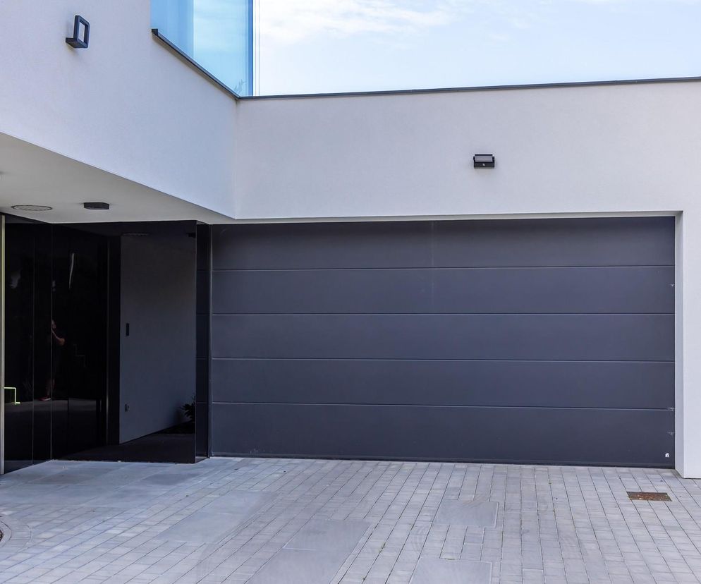

Dobór napędu do rodzaju bramy garażowej
Napęd dobiera się do rodzaju, wielkości i ciężaru bramy. Te informacje umożliwią sprzedawcy zaproponowanie najkorzystniejszego modelu. Oto, jak rodzaj bramy wpływa na rodzaj napędu:
  • Do bram segmentowych górnych pasują wszystkie typy napędów – jeśli tylko w garażu nie brakuje centymetrów koniecznych do ich zainstalowania. Gdy brama zamyka garaż dla dwóch samochodów – napęd musi mieć wyższą siłę - najlepiej, jeśli przekracza ona 1000 N.
  • Do bram segmentowych bocznych - napęd montuje się tuż nad nadprożem otworu albo na ścianie bocznej. Trzeba go wyposażyć w specjalne ramię umożliwiające ciągnięcie tego typu bramy. Musi też mieć większą siłę ciągnięcia i pchania niż napęd do bramy segmentowej górnej.
  • Do bram uchylnych - można zamontować każdy tradycyjny napęd – byle miał odpowiednią moc. Może to być specjalny napęd do bram uchylnych, który mocuje się na skrzydle bramy od strony garażu. Siłownik – za pośrednictwem metalowego pręta – jest połączony z mechanizmem podnoszenia bramy.
  • Brama uchylna na dwa samochody – napęd do takiej bramy powinien mieć większą siłę ciągnięcia i pchania niż ten do zwykłej uchylnej. Teoretycznie można też zastosować dwa napędy mocowane do bramy – po jednym przy każdym z boków, muszą być one jednak perfekcyjnie zsynchronizowane. Siła każdego musi być identycznie ustawiona;
  • Do bramy rozwieralnej - najtrudniej jest dopasować napęd. Do tradycyjnego napędu mocuje się ramiona, które ciągną lub pchają skrzydła. Jednak można je montować wyłącznie w bramach, których szerokość nie przekracza 2,8 m. Można też pokusić się o instalację napędu przeznaczonego do bramy wjazdowej umieszczonej w ogrodzeniu – pamiętając jednak, że jego ramiona zwężą nieco światło otworu wjazdowego, gdyż mocuje się je do ścian garażu. Dobór napędu do bramy rozwieralnej bezwzględnie będzie wymagał pomocy fachowca – doradcy technicznego firmy produkującej napędy lub autoryzowanej ekipy montażowej.
