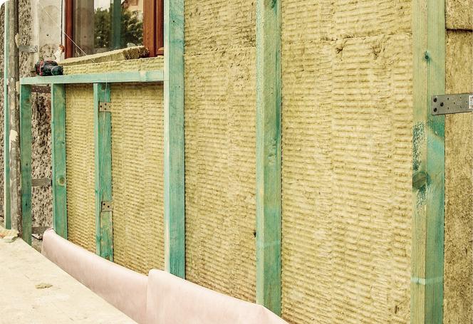

Ruszt to konstrukcja mocowana do ściany. Na niej znajdzie oparcie okładzina elewacyjna. Zazwyczaj powstaje z elementów drewnianych, struganych i zaimpregnowanych ciśnieniowo lub suszonych komorowo. Drewniane belki mające wymiary 4 cm x 6 cm lub 4 cm x 12 cm mocuje się do ścian specjalnymi kotwami lub kątownikami. Dzięki temu udaje się odsunąć je od powierzchni na 5-10 cm i da się pod nimi umieścić pierwszą warstwę wełny. Nie powstają wtedy mostki termiczne, które byłyby nie do uniknięcia, jeśli belki dotykałyby ściany. Rozstaw belek powinien wynosić nie więcej niż 60 cm. Po ułożeniu izolacji termicznej i membrany wiatroizolacyjnej wzdłuż belek trzeba jeszcze przybić listwy dystansowe, które zapewnią wymagany odstęp między okładziną a membraną, wynoszący nie mniej niż 30 mm. Do takiego rusztu deski można mocować poziomo. Gdyby zależało ci na układzie pionowym, do listew dystansowych musisz przybić jeszcze listwy prostopadłe, na których oparte będą deski. Do budowy rusztu można także użyć specjalnych elementów stalowych lub aluminiowych.

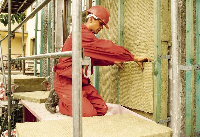

Płyty wełniane układa się między elementami rusztu dwuwarstwowo – na wcisk – i mocuje do podłoża kołkami. Nie zawsze jest to konieczne, ale lepiej kołkować, żeby zabezpieczyć płyty przed osiadaniem. Aby przytwierdzić płytę kołkami, trzeba najpierw przewiercić w niej otwór o średnicy dobranej do średnicy kołka i sięgający mniej więcej 4 cm w głąb podłoża. Później wkłada się kołek i dokręca. Są też kołki wbijane, stosowane głównie do podłoży z litego drewna. Tarczki kołków dobrze dociskają każdą płytę do ściany. Liczba kołków powinna wynieść mniej więcej 4 na 1 m2. Należy też dopilnować, żeby nie pojawiły się szpary między płytami. Jeśli do tego dojdzie, wypełnia się je później wąskimi paskami wełny.

Grubość izolacji, zakładając, że użyjesz wełny o współczynniku przewodzenia ciepła λ = 0,036 W/(m.K), a ściana jest murowana i nie była dotąd zaizolowana, powinna wynosić około 15 cm. Tylko wówczas spełnisz wymogi dotyczące izolacyjności cieplnej, zgodnie z którymi współczynnik przenikania ciepła U przez ścianę zewnętrzną (wraz z izolacją i elewacją) nie może być wyższy niż 0,2 W/(m2.K). Jeśli ściana jest z drewna lub ma już jakąś izolację, grubość ta może wynieść mniej, ale ile – musi to każdorazowo ustalać fachowiec.

Pamiętaj, że wełna to niejedyna izolacja. Między nią a podłożem trzeba zamocować folię paroizolacyjną, zwłaszcza na drewnianym podłożu, a na ociepleniu – membranę wiatroizolacyjną. Pasy jednej i drugiej muszą być układane z 10-15-centymetrowymi zakładami, a każdy z nich dodatkowo uszczelnia się odpowiednią taśmą samoprzylepną. Wiatroizolacja zabezpieczy ocieplenie przed nawiewaniem zimnego powietrza i kropel wody deszczowej, a także przed odrywaniem włókien wełny przez silne podmuchy powietrza. Membrana jest wodoszczelna, ale jednocześnie umożliwia przenikanie pary wodnej, nie utrudniając oddychania ścian.Membrana wiatroizolacyjna powinna być na dole i na górze podwinięta pod elementy rusztu i przymocowana do nich.
Montaż wiatroizolacji
