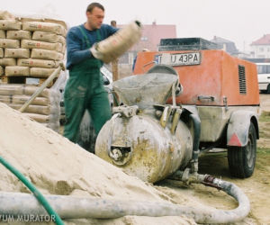

Do miksokreta wsypuje się piasek i cement
Autor: Robert Szarapka

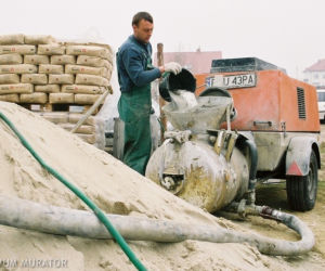

Następnie dolewa się w odpowiedniej proporcji wodę i uruchamia mieszalnik

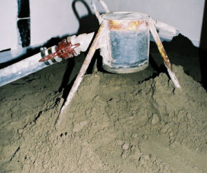

Z węża ułożonego w pomieszczeniu wysypuje się mieszanka betonowa, która nie zawiera bardzo dużo wody - jest półsucha

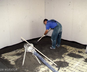

Robotnik rozgarnia mieszankę tak, żeby powstała warstwa odpowiedniej grubości
Autor: Mariusz Bykowski

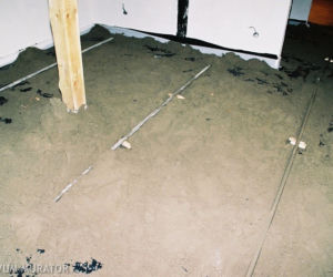

Następnie ściąga nadmiar mieszanki wzdłuż łat ułozonych na podłożu na odpowiednim poziomie

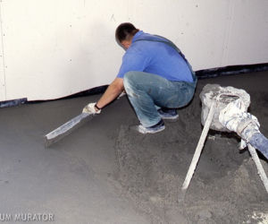

Wstępnie wyrównaną mieszankę ściąga się długą łatą
