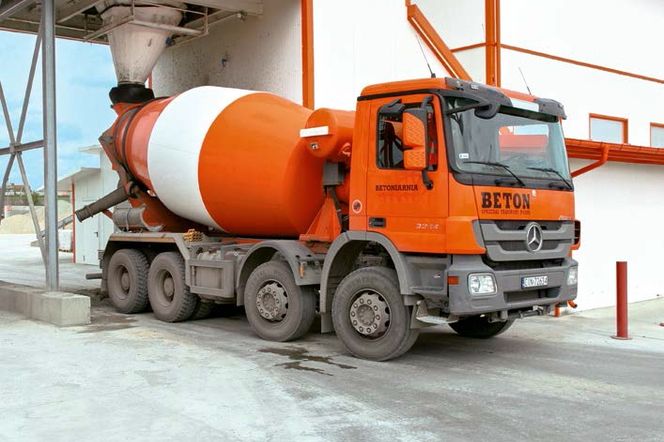

Betonowóz
Autor: Andrzej T. Papliński Dużą porcję betonu gotowego do natychmiastowego użycia (na strop lub fundamety) dowiezie betonowóz. Doradca z wytworni pomoże dobrać mieszankę odpowiednią do naszych potrzeb
Beton z betoniarki z pewnością będzie tańszy, ale żeby takie urządzenie mogło zadziałać, na terenie budowy musisz mieć dostęp do prądu trójfazowego (tak zwanej siły). Produkcja betonu na budowie wymaga też zamówienia półproduktów – odpowiedniej jakości piasku, cementu, kruszywa. Zajmuje to sporo czasu i z pewnością nie usprawnia procesu budowy. Kłopoty z samodzielnym betonowaniem zaczną się zimą, gdy mieszanka, aby zniosła spadki temperatury poniżej zera, musi być wzbogacona plastyfikatorami. Ich dozowanie wymaga doświadczenia. To samo, gdy latem zechcesz zastosować środki spowalniające wiązanie. Z wytwórni dowiozą nam beton o ściśle ustalonych parametrach, i to na umówioną godzinę.

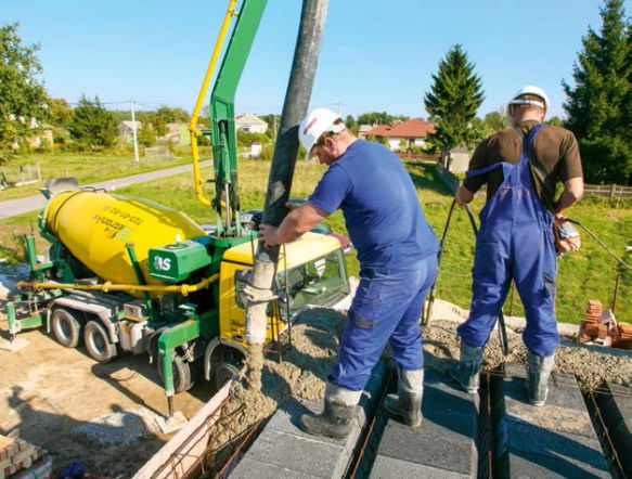

Grucha i pompa do betonu
Grucha może być wyposażona w pompę do betonu. Jeśli nie, pompa dojedzie oddzielnie. Urządzenie to samo dostarczy mieszankę z betonowozu do miejsca docelowego. Nie trzeba więc jej wozić w taczkach. W gruszce mieści się przeważnie około 9 m3 betonu, co z powodzeniem wystarczy na strop domu średniej wielkości, wieniec oraz schody wewnętrzne. Beton o gęstej konsystencji może być dowożony samochodami samorozładownymi, czyli tak zwanymi wywrotkami.
Pompa do betonu
Autor: Andrzej T. Papliński Pompa zdecydowanie przyspiesza rozładunek betonu. Jej kierowca jest równocześnie operatorem wysięgnika
