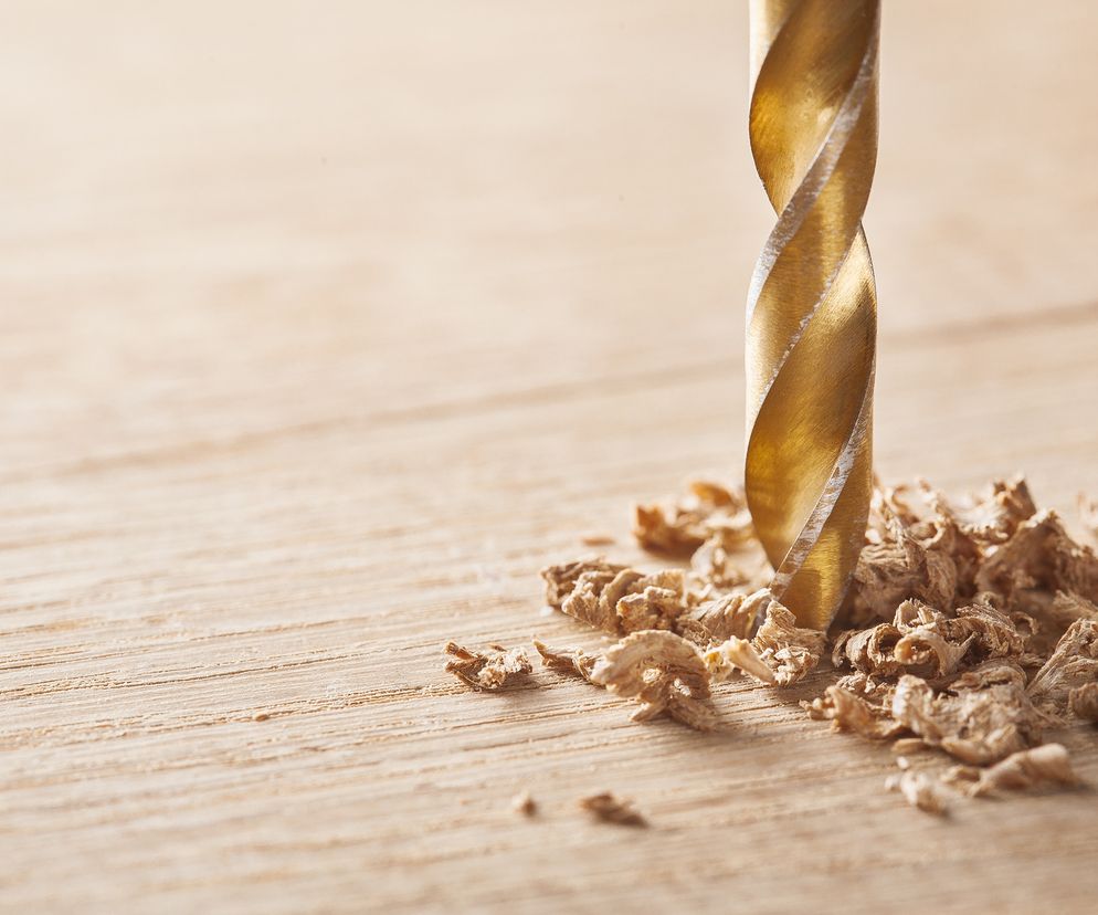

Wiertła do drewna
Nadają się nie tylko do drewna litego, ale też do sklejki, płyt wiórowych i pilśniowych. Ich cechą charakterystyczną jest szpic centrujący, czyli kolec na czubku, stabilizujący wiertło w momencie rozruchu wiertarki. Konstrukcja ich spiralnego ostrza umożliwia wyrzucanie na zewnątrz wiórów powstających w trakcie wiercenia.
Standardowo mają średnicę od 3 do 12 mm i walcowany trzpień. Umożliwiają wiercenie na głębokość do 1000 mm.  Tylko małe wiertełka przeznaczone do wiertarko-wkrętarek lub wkrętarek elektrycznych mają trzpień heksagonalny, taki jak bity, czyli końcówki do wkręcania.
Do robienia głębokich otworów w masywnych drewnianych elementach używa się świdrów. Spirala ich ostrza jest szeroka, co znacznie ułatwia wyrzucanie na zewnątrz wiórów. Świdry mają większą średnicę niż zwykłe wiertła do drewna – od 6 do 40 mm.
Wiercenie w drewnie
Autor: GettyImages/ Materiały prasowe W drewnie wiercimy na maksymalnych obrotach i często oczyszczamy wiertło z wiórów lub pyłu
