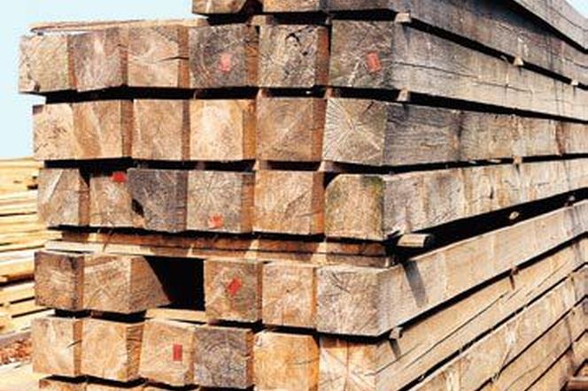

Autor: Andrzej Szandomirski Belki są najmasywniejszymi elementami domu drewnianego. Służą do dźwigania stropu czy dachu. Można je wykonać z drewna klejonego warstwowo, co pozwoli osiągnąć większe rozpiętości fot. Jarosław Sosiński Krawędziaki zwykle są wycinane ze środka kłody, zawierają jej rdzeń. To najważniejszy surowiec na słupy konstrukcyjne, podwaliny, murłaty
Jakość drewna ma wpływ na trwałość budynku. Dlatego nawet w domach szkieletowych, gdzie drewniana konstrukcja jest w całości osłonięta, należy stosować dobrze wyselekcjonowane drewno pierwszego gatunku. Powinno być ono czterostronnie strugane, ze sfazowanymi krawędziami, o wilgotności nie większej niż 19%. Jakikolwiek ślad grzybów, pleśni (sinizna) lub bytowania owadów (korytarze) decyduje o odrzuceniu takiego materiału.

Tarcica wykorzystywana podczas budowy domu to belki, krawędziaki, bale, deski, i łaty. Belki (duże elementy o przekroju kwadratowym) mają szerokość 20-25 cm i grubość 25-27,5 cm. Są stosowane jako największy gabarytowo budulec ścian – podwaliny, bale, oczepy – oraz więźby dachowej – murłaty lub płatwie. Krawędziaki mają przekrój kwadratowy, a szerokość i grubość 10-17,5 cm. Stanowią poziome lub pionowe elementy konstrukcyjne – podwaliny, oczepy, murłaty, płatwie, słupy. Bale wyglądają jak bardzo grube deski, mają szerokość 10-25 cm i grubość 5-10 cm. Są wykorzystywane jako słupy, podwaliny, oczepy, rygle, zastrzały i inne elementy ścian, krokwie,legary podłogowe. Belki, krawędziaki i bale tworzą najważniejsze elementy konstrukcji domu, odpowiadają za jej trwałość i stabilność. Zawsze są wycinane tak, że zawierają cały rdzeń kłody lub jego fragment. Deski mają szerokość 7,5-25 cm i grubość 1,9-4,5 cm. Służą do budowy deskowań, rusztowań i konstrukcji pomocniczych. Są także używane do wykonywania warstw wykończeniowych wewnętrznych i zewnętrznych (boazerie, oblicówki), podkładów podłogowych i podłóg, poszycia dachu, drobniejszych elementów więźby dachowej. Sklejone warstwowo mogą tworzyć materiał konstrukcyjny o większych przekrojach. Łaty mają szerokość i grubość 3,8-7,5 cm, wyglądają jak długie listwy. Służą do budowy rusztów, do których mocuje się na przykład okładzinę ścian, pokrycie dachu.
