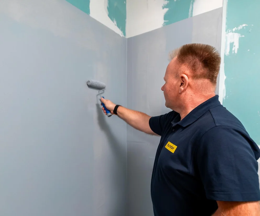

Jak nakładać hydroizolację w łazience? Instrukcja krok po kroku

Przygotowując podłoże pod płynną folię, trzeba pamiętać, że ta tworzy cienką powłokę, więc powinno być ono idealnie równe i zagruntowane odpowiednim preparatem rekomendowanym przez producenta hydroizolacji. W przypadku stosowania zapraw cementowo-polimerowych na nośnych, czystych podłożach cementowych nie trzeba ich gruntować, co przyśpiesza wykonanie prac.
