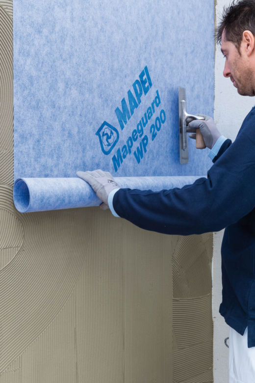

Pierwszy arkusz maty
Po zagruntowaniu podłoża i rozprowadzeniu na powierzchni kleju systemowego rozpoczyna się przyklejanie arkuszy maty
Autor: mapei/ Materiały prasowe

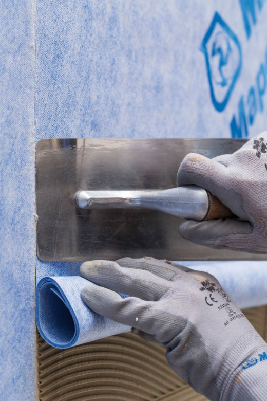

Łączenie arkuszy
Łączenie arkuszy
Kolejne arkusze mat łączy się na styk lub na zakład, usuwając spod nich nadmiar kleju i powietrza

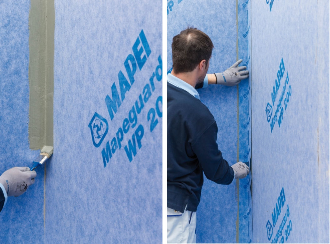

Klejenie arkuszy na styk
W przypadku klejenia arkuszy mat na styk, połączenia trzeba uszczelnić systemową taśmą, instalując ją na wodoszczelnym kleju

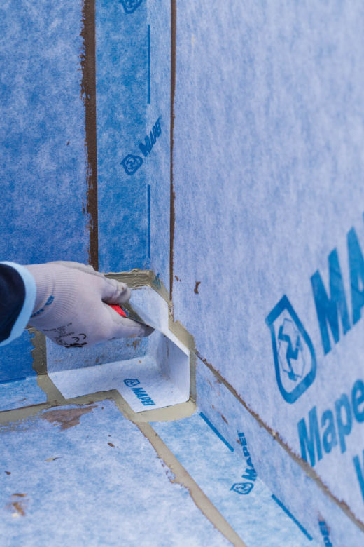

Naroża
Naroża
Należy w nie wkleić prefabrykowane narożniki. Używać trzeba kleju wodoodpornego, rekomendowanego przez producenta systemu

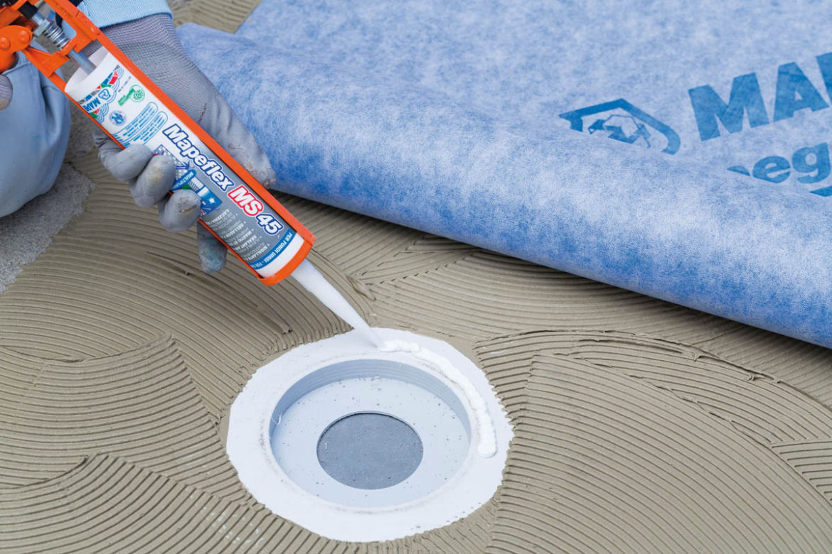

Wpusty podłogowe
Wpusty podłogowe
Wszystkie elementy przejściowe należy uszczelnić systemowymi mankietami uszczelniającymi. Wklejać je trzeba na klej wodoodporny, rekomendowany przez producenta systemu
