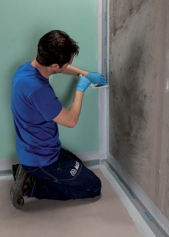

Gruntowanie podłoża
Gruntowanie podłoża
Nie wolno tego pominąć, a do prac trzeba zastosować preparat rekomendowany przez producenta systemu
Autor: mapei/ Materiały prasowe

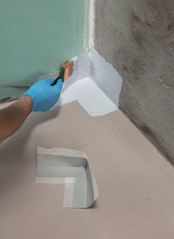

Wklejenie prefabrykowanych narożników
Aby uszczelnić wszystkie  naroża stykające się z podłogą w łazience, trzeba w nie wkleić prefabrykowane narożniki

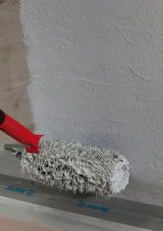

Wklejenie taśm uszczelniających
Taśmę trzeba wkleić na wszystkich stykach płaszczyzn ściana-ściana i ściana-podłoga

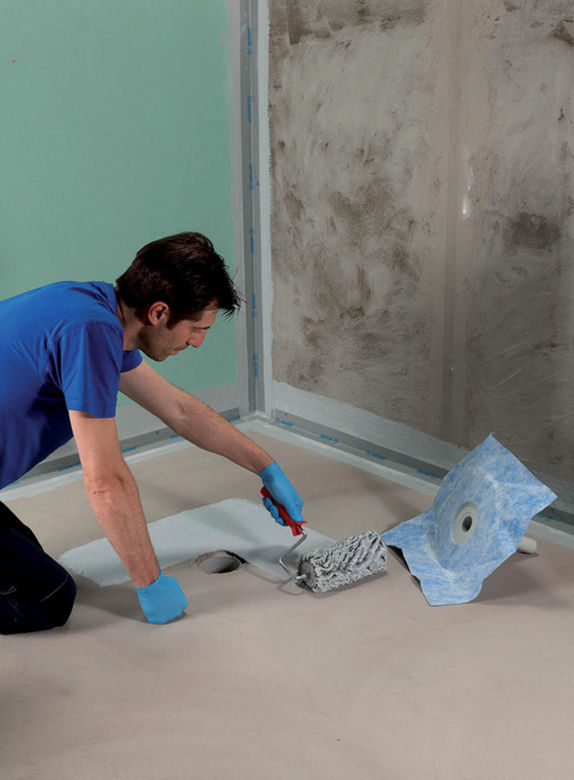

Wklejenie mankietów uszczelniających
Uszczelnić trzeba wszystkie elementy przejściowe, np. przyłącza instalacyjne wyprowadzone ze ściany, a także odpływy liniowe i punktowe w podłodze

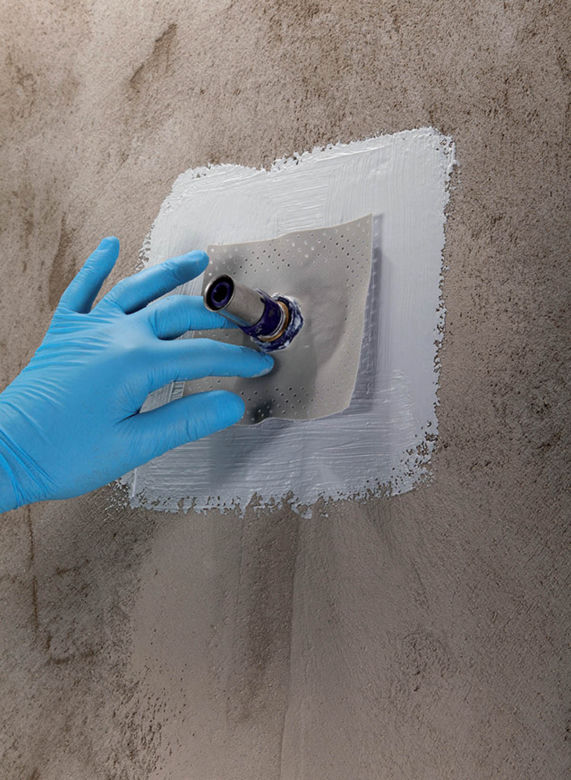

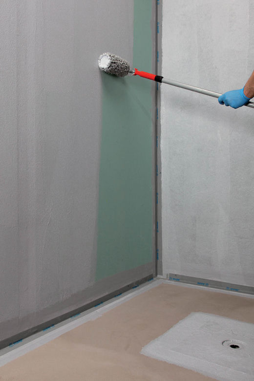

Powłoka uszczelniająca
Preparatem hydroizolacyjnym trzeba dokładnie pokryć powierzchnię przegród w wyznaczonych strefach mokrych
