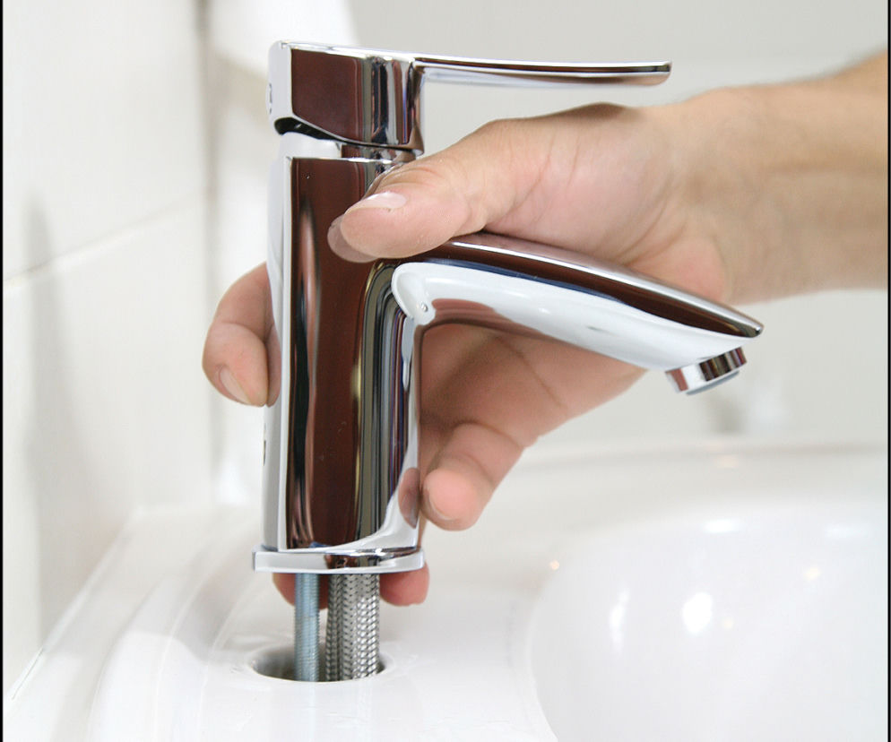

Metamorfoza łazienki – armatura i ceramika łazienkowa jak nowa
Umywalka lub wanna mogą być zadrapane, mieć drobne ubytki. Na szczęście są specjalne zestawy naprawcze przeznaczone do takich zadań. Trzeba je dobrać do podłoża – emalii, akrylu bądź ceramiki. Ubytki emalii na wannie pokrywa się białą farbą zaprawkową. Odprysk ceramiki można wypełnić korektorem woskowym. Podczas metamorfozy łazienki warto także sprawdzić stan uszczelek w baterii, wstawić nowy perlator, wymienić wężyki. Zamocowanie nad umywalką modnej baterii wniesie na pewno do łazienki powiew świeżości.
