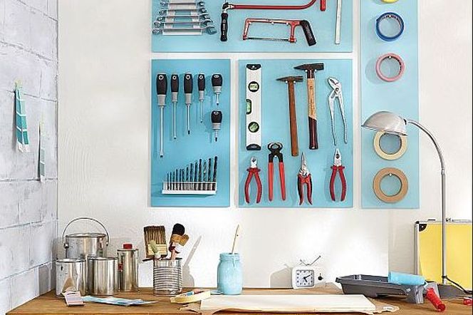

Autor: Archiwum serwisu Przy użyciu wytrzymałych taśm samoprzylepnych można zamocować nawet dosyć ciężkie przedmioty, na przykład tablice z narzędziami

Płaskie i lekkie przedmioty, takie jak ramki, plakaty, zegar lub kalendarz, przykładowo można zawiesić na ścianie za pomocą plastrów albo pasków samoprzylepnych, rzepów bądź magnesów. Większe i obciążane dodatkowo, na przykład lustra, półki, wieszaki, uchwyty na przybory toaletowe zamocujemy dwustronnymi taśmami samoprzylepnymi. To sposoby wieszania bez gowoździ, które warto wykorzystać, gdy chcemy mieć możliwość zmiany miejsca mocowanego przedmiotu. Jeśli jednak zależy nam na trwałym, odpowiednio wytrzymałym mocowaniu, lepiej sięgnąć po kleje montażowe.

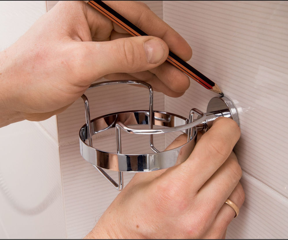

Bardzo ważne jest odpowiednie przygotowanie łączonych elementów – powierzchni ściany i mocowanego przedmiotu. Należy usunąć z nich kurz, brud i tłuszcz. Do czyszczenia można użyć ściereczki zwilżonej benzyną ekstrakcyjną lub bezsilikonowym płynem do czyszczenia szyb. W przypadku szorstkich powierzchni można wspomóc się szczotką. Trzeba też pamiętać, że jeśli wieszamy na ścianę dość duży, ciężki przedmiot, największe siły działają w górnej jego części, więc tam powinno być więcej elementów mocujących – dodatkowe paski kleju lub taśmy montażowej. Niestety, nie wszystkie materiały samoprzylepne zdemontujemy bez śladu – te o mocniejszej sile przyczepności mogą pozostawiać zabrudzenia. Zawsze dokładnie czytajmy instrukcję stosowania danego materiału.

Dwustronne plastry, paski oraz taśmy samoprzylepne są najprostsze do zastosowania. Wystarczy przyciąć odpowiedni kawałek, ściągnąć z jednej strony osłonkę, przykleić do wieszanego przedmiotu, ściągnąć drugą osłonkę i mocno przycisnąć go do ściany. Materiały te różnią się między sobą stopniem przyczepności do podłoża i tym, do jakich powierzchni mogą być wykorzystane.
Pojedyncze plastry lub paski zazwyczaj utrzymują 0,75-2 kg (niektóre nawet do 6 kg), co pozwala na skuteczne przyklejenie lekkich i płaskich elementów, na przykład ramek z obrazkami, plakatów, taśm ledowych czy styropianowych sztukaterii. Jeśli przedmiot jest cięższy i grubszy, trzeba użyć odpowiednio większej liczby plastrów, pasków bądź przyciętych odcinków taśmy. Na rynku są plastry/ paski samoprzylepne o specjalnej strukturze, które w razie potrzeby łatwo usunąć bez śladu – przy rozciąganiu tracą przyczepność.

Do mocowania cięższych przedmiotów, które nie wymagają podpierania na czas schnięcia, lepiej stosować specjalne, gęstsze i mocniejsze kleje polimerowe. Przy klejeniu ciężkich elementów rozprowadzamy masę tak, żeby po dociśnięciu do podłoża pokrywała około 60% powierzchni. Gdy przyklejamy na ścianę przedmioty średniej wielkości, na przykład wieszak, klej rozprowadzamy równoległymi pasami. Trzeba też pamiętać o czasie potrzebnym na uzyskanie przez klej odpowiedniej wytrzymałości – dopiero po jego upływie można obciążać zamocowany przedmiot.
