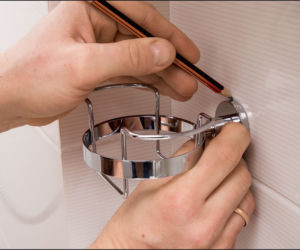

Ekspresowe przyklejanie KROK 1
Zamiast wiercić w płytkach otwór na uchwyt na kubek, przykleimy go klejem montażowym. Najpierw wyznaczamy miejsce jego zawieszenia
Autor: Mariusz Bykowski

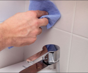

Ekspresowe przyklejanie KROK 2
Zanim rozpoczniemy klejenie, obie łączone powierzchnie oczyszczamy z kurzu i pyłu oraz odtłuszczamy, przemywając ściereczką nasączoną benzyną ekstrakcyjną

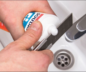

Ekspresowe przyklejanie KROK 3
Przed użyciem kleju odkręcamy dyszę, nożem odcinamy wylot w kartusza i z powrotem przykręcamy dyszę

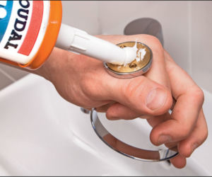

Ekspresowe przyklejanie KROK 4
Kartusz umieszczamy w wyciskarce. Masę klejącą wytłaczamy na uchwyt, naciskając z wyczuciem na spust wyciskarki

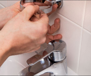

Ekspresowe przyklejanie KROK 5
Następnie uchwyt na kubek mocno dociskamy do podłoża i chwilę przytrzymujemy
