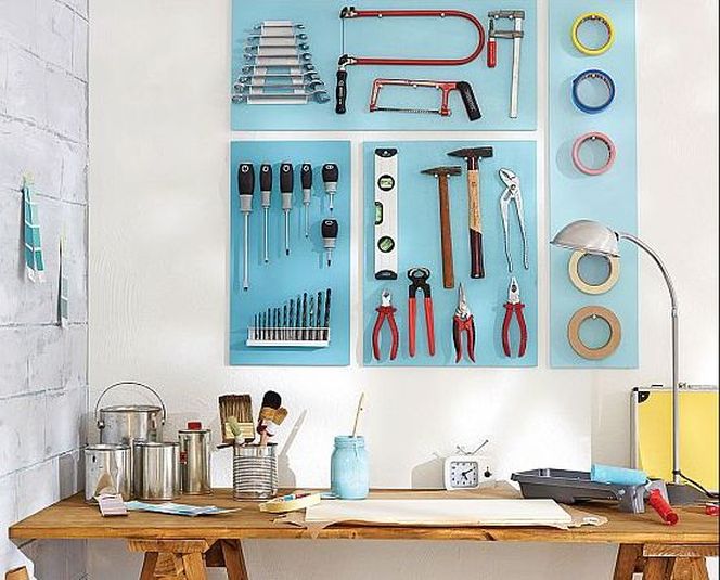

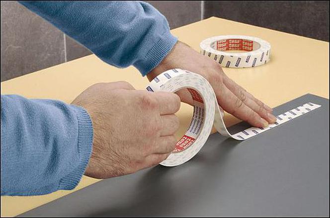

Przy użyciu wytrzymałych taśm samoprzylepnych można zamocować nawet dosyć ciężkie przedmioty, na przykład tablice z narzędziami

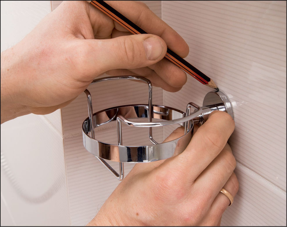

Ekspresowe przyklejanie KROK 1
Zamiast wiercić w płytkach otwór na uchwyt na kubek, przykleimy go klejem montażowym. Najpierw wyznaczamy miejsce jego zawieszenia
Autor: Mariusz Bykowski

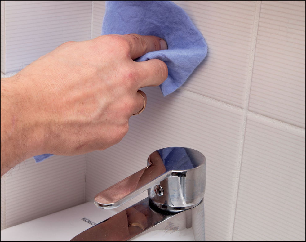

Ekspresowe przyklejanie KROK 2
Zanim rozpoczniemy klejenie, obie łączone powierzchnie oczyszczamy z kurzu i pyłu oraz odtłuszczamy, przemywając ściereczką nasączoną benzyną ekstrakcyjną

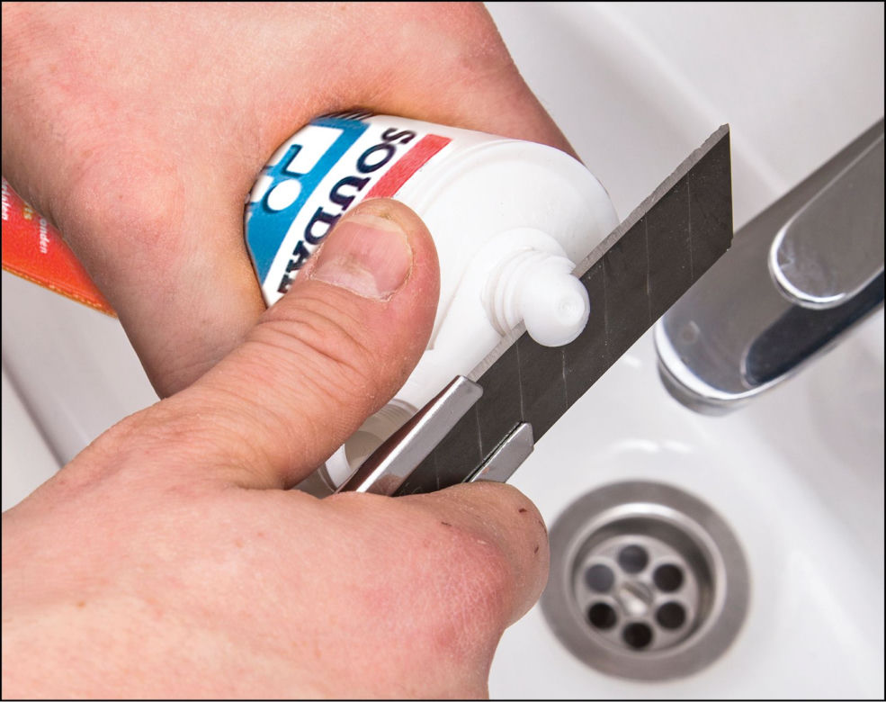

Przed użyciem kleju odkręcamy dyszę, nożem odcinamy wylot w kartusza i z powrotem przykręcamy dyszę

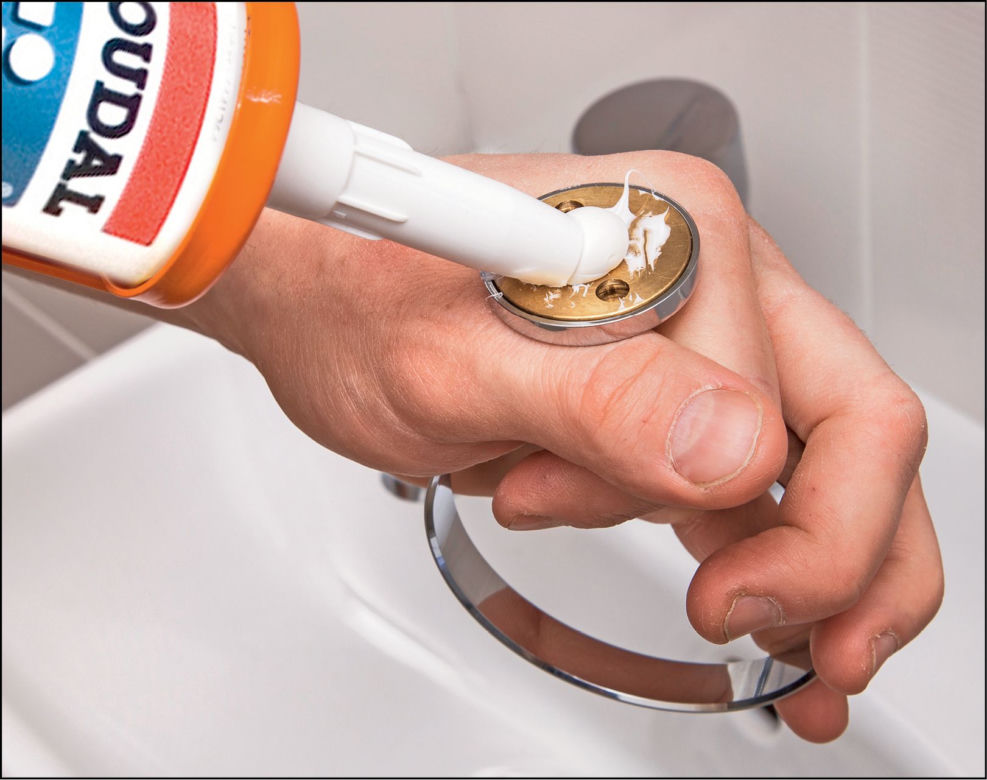

Ekspresowe przyklejanie KROK 4

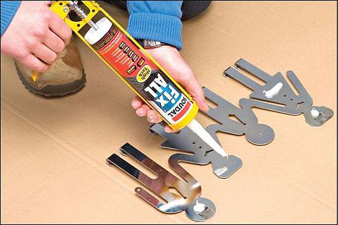

Kartusz umieszczamy w wyciskarce. Masę klejącą wytłaczamy na uchwyt, naciskając z wyczuciem na spust wyciskarki

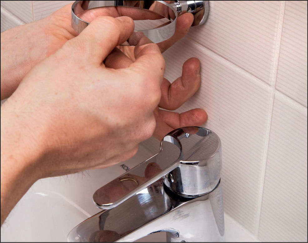

Następnie uchwyt na kubek mocno dociskamy do podłoża i chwilę przytrzymujemy

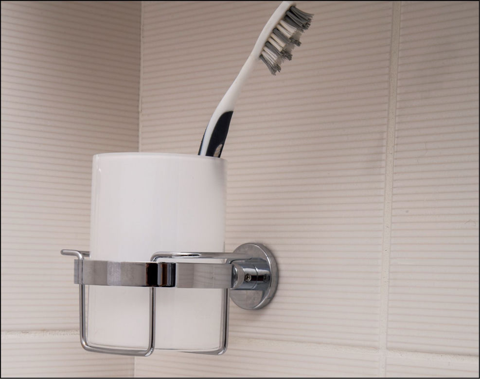

Po określonym przez producenta czasie schnięcia kleju (zwykle od kilku do kilkunastu minut) możemy umieścić kubek w uchwycie

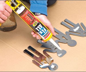

Wieszanie bez gwoździ - klej montażowy
Klejem montażowym trwale zamocujemy przedmioty bardziej obciążane, na przykład metalowe skrzynki czy wieszaki

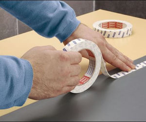

Wieszanie bez gwoździ - taśma dwustronna
