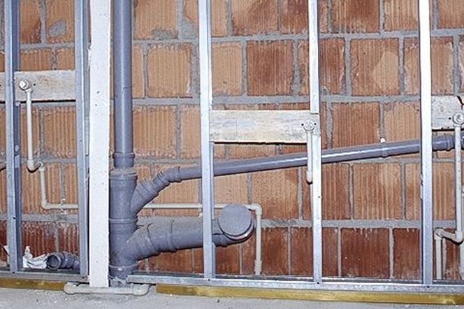

Domowa instalacja kanalizacyjna działa w układzie grawitacyjnym. Ścieki przepływają pod wpływem własnego ciężaru od urządzeń sanitarnych przez podejścia (odcinki łączące przybory sanitarne z pionami) do pionów kanalizacyjnych (zwanych też przewodami spustowymi), a stamtąd do poziomych przewodów odpływowych. W skład systemu wchodzą też syfony, rewizje (czyszczaki), wywiewki wentylacyjne i wpusty podłogowe.
Warunkiem dobrej pracy kanalizacji jest między innymi poprawne podłączenie podejść od urządzeń sanitarnych do pionu – możliwie najkrótszą drogą i koniecznie ze spadkiem w kierunku pionu. Między miską ustępową a pionem nie powinno się już włączać innego urządzenia, ponieważ ścieki spływające z miski pełnym przekrojem rury mogłyby wysysać wodę z jego syfonu. Wspólne podejście do pionu mogą mieć zlewy, umywalki, wanny i pralki. Podłączenie sedesu powinno znajdować się koniecznie poniżej pozostałych.
Przewody trzeba układać ze spadkiem od 2 do 15%, czyli 2-15 cm na metr rury w kierunku pionu kanalizacyjnego.

  • podejść kanalizacyjnych - odcinków rur łączących przybory sanitarne z pionami,
  • pionów kanalizacyjnych - zwanych inaczej przewodami spustowymi, czyli odcinków rur łączących podejścia kanalizacyjne na wszystkich kondygnacjach z poziomymi przewodami kanalizacyjnymi,
  • poziomów kanalizacyjnych - czyli przewodów odpływowych odprowadzających ścieki z pionów do sieci lub zbiornika.
Do systemu należą również wszelkiego rodzaju urządzenia pomocnicze, takie jak: syfony, rewizje, wywiewki wentylacyjne, a także wpusty podłogowe, piwniczne i podwórzowe. Wszystkie połączenia powinny być poprowadzone możliwie najkrótszą drogą.

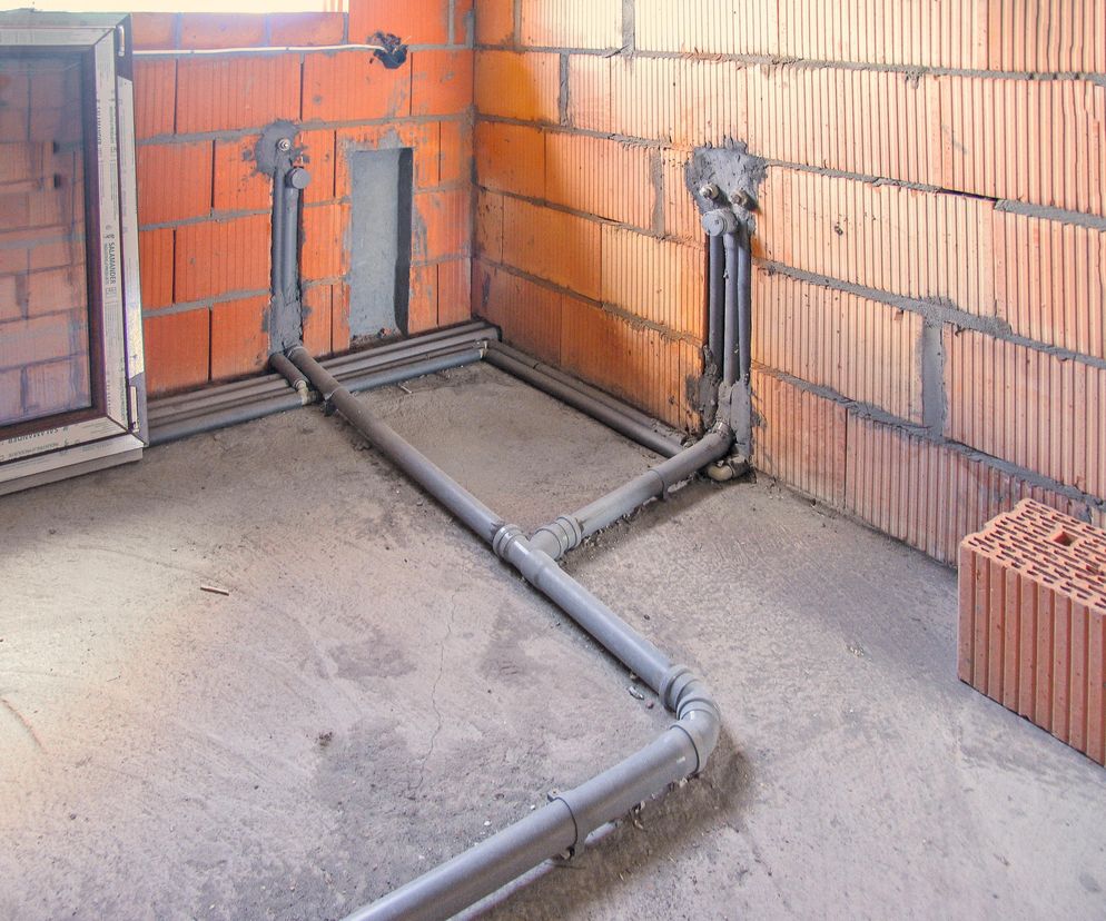

W domach jednorodzinnych stosuje się na podejścia:
  • do umywalek i bidetów rury kanalizacyjne o średnicy 0,04 m;
  • do zlewozmywaków i wanien – 0,05 m;
  • do kilku przyborów lub piony albo odpływy, jeśli nie są podłączone do nich miski ustępowe – 0,07 m;
  • do misek ustępowych, piony albo odpływy – 0,10 m.
Podejścia powinny być możliwie krótkie. Najkorzystniej jest, aby podejście do WC było nie dłuższe niż 1 m, a do pozostałych urządzeń – nie dłuższe niż 3 m. Jeśli jest taka potrzeba, długość podejścia można zwiększyć, pod warunkiem że zwiększy się także jego średnicę.
Podejścia o średnicy:
  • mniejszej niż 0,07 m należy zwiększyć o jeden wymiar w stosunku do obliczeniowego (na przykład z 0,04 do 0,05 m), gdy są dłuższe niż 3 m;
  • 0,07 m trzeba zwiększyć do 0,1 m dopiero wtedy, gdy są dłuższe niż 5 m.
Podobne zasady obowiązują wtedy, gdy różnica wysokości między końcami podejścia wynosi od 1 do 3 m.
Zamiast zwiększać średnicę, można zrobić dodatkową wentylację podejścia, ale jest to dość trudne do wykonania, chociaż skuteczne.
Długie podejścia muszą również mieć rewizje, czyli kształtki z otworem osłoniętym pokrywą przykręcaną na śruby i uszczelnioną gumową podkładką. Rewizja umożliwia dostęp do wnętrza rury, na przykład w celu jej wyczyszczenia. Podejścia należy włączać do pionów pod kątem nie większym niż 45°, a kierunek prowadzenia poziomych przewodów zmieniać łagodnie.
Piony, poziomy
Piony. Jeśli są z tworzywa sztucznego, nie należy ich prowadzić po wierzchu, ponieważ tworzywo nie tłumi hałasu i odgłosy spływających ścieków mogą być uciążliwe. Lepiej więc poprowadzić piony w bruzdach ściennych, ale nie zamurowywać ich na stałe.
W celu wytłumienia ewentualnych hałasów można zaizolować rury akustycznie otuliną z wełny mineralnej i obudować płytami gipsowo-kartonowymi lub też użyć rur i kształtek tak zwanych niskoszumowych – ze specjalnego tworzywa o zwiększonej masie i pogrubionych ściankach.
Poziomy. Zbierają ścieki z pionów, odprowadzają je do przykanalika i dalej poza budynek. Prowadzi się je zazwyczaj po wierzchu, wzdłuż ścian piwnicy, w kanałach podłogowych albo w gruncie pod podłogą piwnicy lub podłogą na gruncie.
