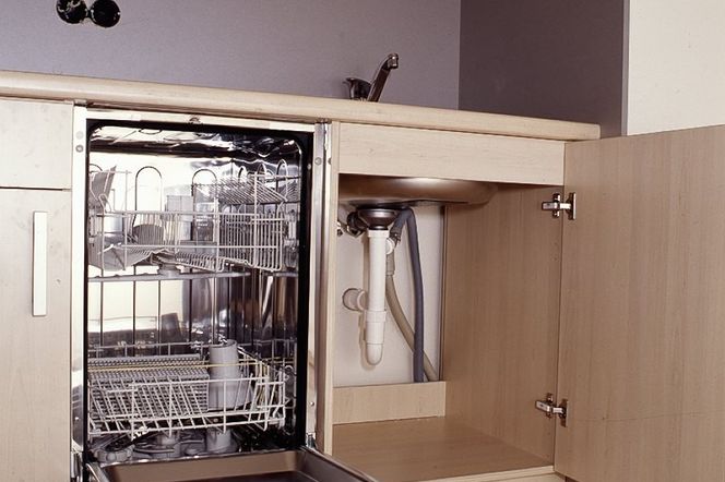

Zmywarkę do naczyń można podłączyć nawet wtedy, gdy istniejąca instalacja wodno-kanalizacyjna nie jest do tego przystosowana. Nie trzeba wykonywać ani nowego punktu wodnego, ani jeszcze jednego bezpośredniego podłączenia do kanalizacji. Najprościej wodę do zmywarki doprowadzić z baterii zlewozmywakowej, a ścieki odprowadzić do syfonu zlewozmywaka.
Jak podłączyć zmywarkę?
Autor: Piotr Mastalerz Zmywarkę najłatwiej podłączyć do podejść wodno-kanalizacyjnych do zlewozmywaka, stosując przeznaczone do tego trójniki. Na zdjęciu - zmywarka wbudowana w dolny ciąg szafek kuchennych. Po sprawdzeniu czy przewody zasilający i odpływowy nie mają załamań zmywarka jest gotowa do użycia.
Ze względów estetycznych najlepiej jest, by wszystkie podłączenia do zmywarki znalazły się za szafkami kuchennymi, a ze względu na wygodę – za szafką pod zlewem, bo przez nią będzie najwygodniejszy dostęp. Do podłączenia zmywarki jest potrzebne zwykłe gniazdo wtykowe 230 V z uziemieniem. Nie zaleca się stosowania przy tym przedłużaczy i rozgałęziaczy. Ze względów bezpieczeństwa przy montażu zmywarki gniazdo nie powinno się znaleźć bliżej niż 60 cm od punktu poboru wody.

Jeżeli nie mamy w kuchni gotowego podejścia kanalizacyjnego do podłączenia węża odpływowego zmywarki, to możemy zmodyfikować syfon pod zlewem, wymieniając jego pionową rurę na taką z przeznaczonym do tego króćcem 1 1/2”. W instrukcji obsługi zmywarki jest podana wysokość, na jakiej powinna się znajdować końcówka węża odpływowego – zwykle 30-100 cm – ważna dla zapewnienia optymalnych warunków pracy pompy wypompowującej wodę z urządzenia.

Pierwszą czynnością przy podłączaniu zmywarki do instalacji wodnej jest zakręcenie głównego zaworu wodociągowego w mieszkaniu, a następnie zdemontowanie baterii. Na przewodzie zimnej wody - większość zmywarek zasilana jest tylko zimną wodą - montuje się trójdrogowy zawór czerpalny. W przewód ciepłej wody wkręca się przedłużkę.
Wykonując te czynności należy pamiętać o zamontowaniu uszczelek. Następnie wystarczy założyć baterię i wąż zaworu przykręcić do zaworu czerpalnego.
Jeśli bateria jest sztorcowa, podłączenie takie wykonuje się identycznie. Jednak lepiej zrobić to pod zlewozmywakiem - wąż zmywarki będzie wtedy ukryty.
Brudną wodę ze zmywarki najlepiej odprowadzić do syfonu zlewozmywakowego. W tym celu należy wymienić górną kształtkę tego syfonu na kształtkę z bocznym podłączeniem, na które nasadza się wąż ściekowy ze zmywarki. Aby ten wąż się nie zsunął, można ścisnąć go cybantem. Zmywarki zasila się napięciem 220 V, a gniazdka, do których się je podłącza muszą mieć uziemienie.
