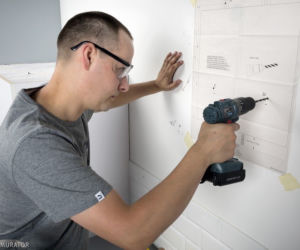

Montaż okapu: krok 3
Na szablonie są widoczne miejsca, w których należy wywiercić otwory pod kołki rozporowe mocujące okap. Kołki są dostarczane wraz z okapem kuchennym.

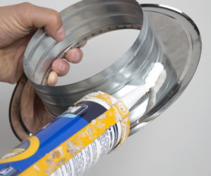

Podłączenie okapu: krok 11
W miejscu wprowadzenia rury do otworu wyciągowego trzeba zamocować rozetę. Powierzchnię styku rozety ze ścianą smaruje się silikonem.
