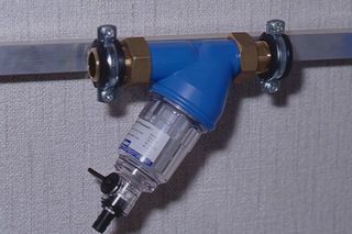

Stacja uzdatniania wody poprawia jakość wody dla całego domu, ale zanim się taką stację zastosuje, należy przeprowadzić badania fizyko-chemiczne wody. Bez tego nie można bowiem stwierdzić, jakie urządzenia w stacji uzdatniania się przydadzą.
Gdy woda pochodzi z wodociągu, można poprosić o udostępnienie wyników analizy wody w przedsiębiorstwie wodociągów lub w lokalnej stacji sanitarno-epidemiologicznej. Badanie wody z własnej studni trzeba zlecić na własną rękę i za nie zapłacić. Wykonywaniem analiz wody zajmują się terenowe stacje sanitarno-epidemiologiczne i prywatne laboratoria.
Jakie urządzenia do uzdatniania wody można zastosować?
Do wyboru są:
  • zmiękczacze - usuwają jony wapnia i magnezu i zapobiegają osadzaniu się kamienia;
  • odżelaziacze i odmanganiacze - zapobiegają powstawaniu rdzawych osadów i eliminują metaliczny smak wody;
  • złoża z węglem aktywnym - eliminują chlor, pestycydy i herbicydy, poprawiają smak i zapach wody;
  • odwrócona osmoza - usuwa większość zanieczyszczeń: metale ciężkie, sole mineralne, a nawet bakterie i wirusy;
  • lampy UV - eliminują bakterie i wirusy przez dezynfekcję wody bez użycia środków chemicznych.
Woda czerpana z własnej studni niemal zawsze wymaga uzdatnienia, żeby spełniała wymagania stawiane wodzie pitnej i przeznaczonej do stosowania w gospodarstwach domowych.
