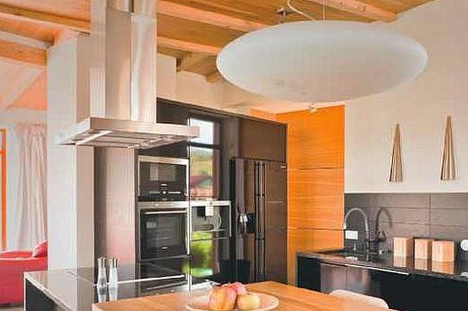

Autor: Marcin Czechowicz Przewód odprowadzający powietrze zasysane przez wyciąg zainstalowany nad wyspą najwygodniej jest poprowadzić prosto do góry, ale nie zawsze jest to możliwe

Jeżeli kuchenka zostanie zamontowana na wyspie, może być z tym większy problem. Podłączenia do wentylacji i instalacji elektrycznej trzeba wtedy wyprowadzić nad urządzenie i ukryć, na przykład w suficie podwieszanym. Poziomy odcinek przewodu wentylacyjnego nie powinien być dłuższy niż 4-5 m. Najlepiej byłoby poprowadzić go lekko w górę. Wyciąg w kuchni otwartej (czyli na przykład z wyspą) musi mieć większą wydajność ze względu na znaczną kubaturę pomieszczenia i w związku z tym może dość głośno hałasować, zwłaszcza podczas pracy na najwyższym biegu (przy największych obrotach silnika/silników). Wybierając okap do takiej kuchni, warto zwrócić uwagę na ten parametr, ponieważ najcichsze modele pracują z głośnością niemal dwukrotnie mniejszą od najgłośniejszych. Za mało uciążliwy można uznać wyciąg emitujący hałas poniżej 48 dB.
