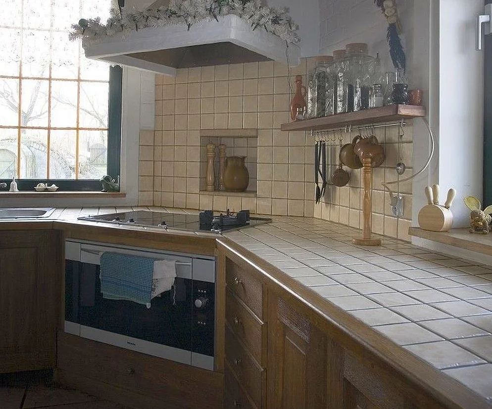

Blaty kuchenne z płytek ceramicznych można zrobić samemu. Różne kolory i kształty płytek sprawiają, że taki blat będzie jedyny w swoim rodzaju. Dodatkowo, gdy blat kuchenny będzie przedłużeniem wykończenia ściany, w kuchni pojawia się tzw. swojski klimat.
Blat z płytek ceramicznych
Autor: M. Bykowski Blat kuchenny z płytek ceramicznych elegancko podkreśla wykończenie ścian
Na blaty kuchenne nadają się płytki gresowe, klinkier, terakota i mozaika. Dzięki dużemu wyborowi płytek ceramicznych, ich rodzajów, kolorów i rozmiarów, można zaprojektować blat kuchenny, jaki nam się tylko zamarzy. Ciekawie na blatach kuchennych prezentuje się mozaika, różne kolorowe zestawienia, z kolei jednobarwne i jednorodne płytki na blacie i na ścianach kuchni wizualnie powiększają pomieszczenie i nadają szczególnego klimatu.
Blat z płytek ceramicznych zrobisz sam
Blat z płytek ceramicznych układa się na podłożu z wodoodpornej płyty wiórowej lub płyty gipsowo-kartonowej i uszczelnia wodoodporną fugą. Płytki najlepiej przyklejać na elastyczną zaprawę klejącą na trudne podłoża. Fuga powinna być najwyższej jakości, by przede wszystkim była wysoce odporna na zabrudzenia i wilgoć. W brudnej fudze mogą rozwijać się bakterie.
