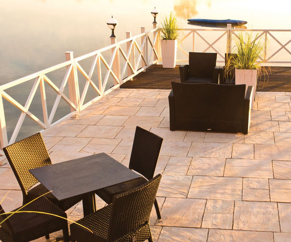

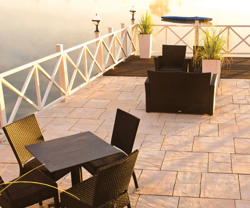

Wielkoformatowe płyty brukowe na podjazd
Autor: Bruk-Bet/ Materiały prasowe
