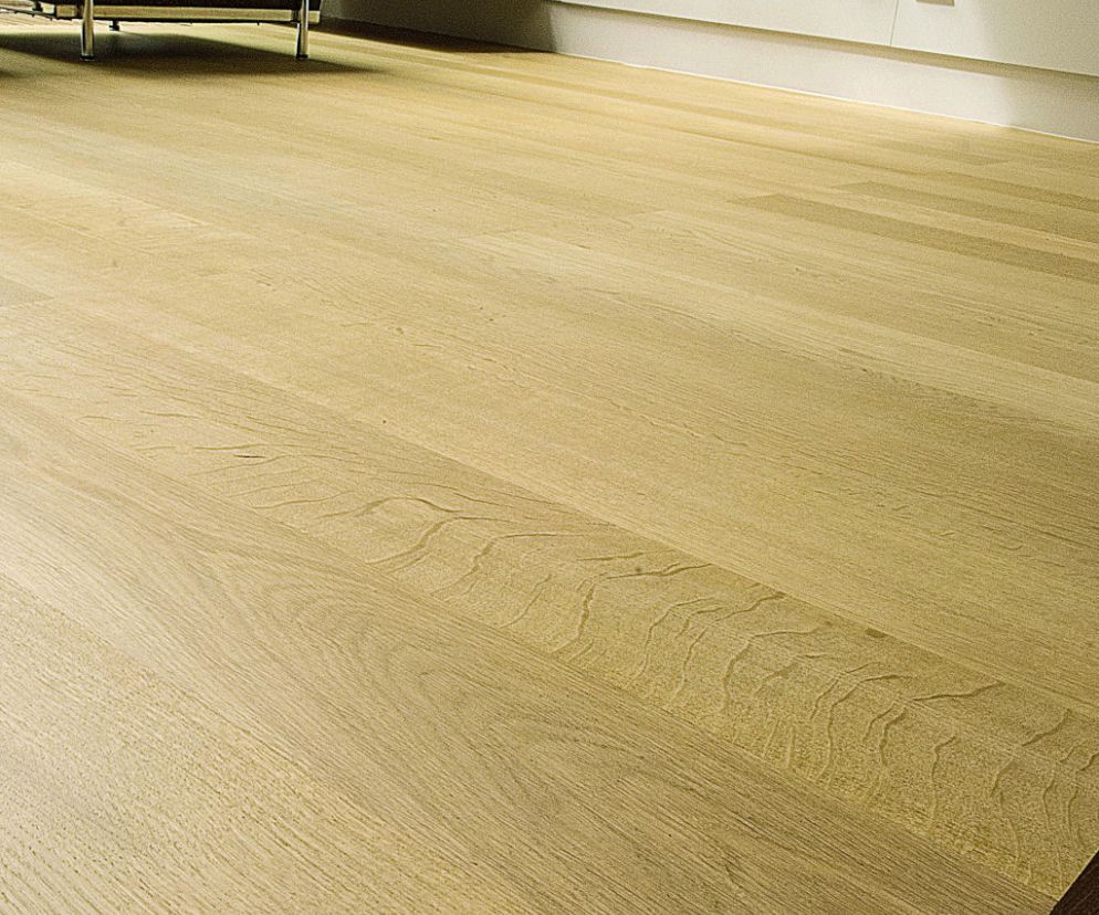

lakierowana podłoga drewniana
Autor: Eugeniusz Filipiuk, Projekt: Joanna Karwowska Gdy drewno wykończy się lakierem, będzie bardziej odporne na uszkodzenia
Decydujący wpływ na wygląd i trwałość drewnianej posadzki mają odpowiedni dobór lakieru i jego nałożenie. Dlatego należy stosować lakier przeznaczony do podłóg (a nie ogólnie do drewna), który ma odpowiednią twardość i odporność na uszkodzenia związane z użytkowaniem podłogi. Dostępne na rynku lakiery są różnie klasyfikowane. Przede wszystkim są lakiery podkładowe i nawierzchniowe przeznaczone do użycia na wskazanym etapie wykańczania podłogi. Lakiery mogą się różnić spoiwem (żywicą), którego ilość i rodzaj w bardzo dużym stopniu decydują o właściwościach użytkowych powłoki zabezpieczającej drewno. Nośnikami spoiwa mogą być woda lub rozpuszczalnik, co wpływa przede wszystkim na szybkość schnięcia, a więc czasochłonność prac wykończeniowych. Lakiery mogą być jedno- lub dwuskładnikowe (z utwardzaczem), różnią się wtedy sposobem powstawania powłoki lakierniczej, a to przekłada się na jej parametry użytkowe.
