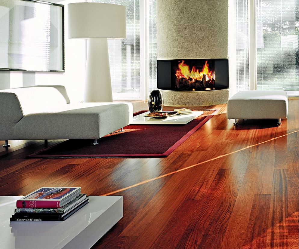

Podłoga z litego drewna
Autor: KAHRS/ Materiały prasowe Zaletą podłóg z drewna, zwłaszcza litego, jest to, że przy okazji kolejnego cyklinowania można zmienić ich odcień lub kolor, malując je przed lakierowaniem bejcą. Wyglądu paneli laminowanych nie da się już zmienić
