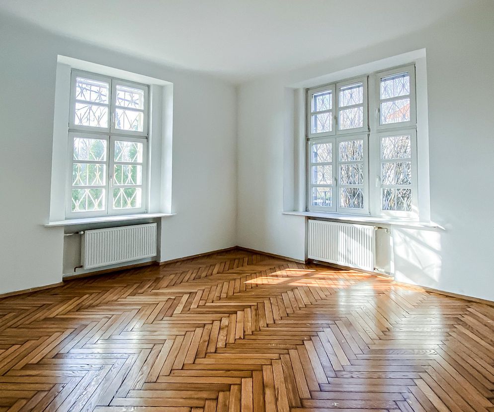

Renowacja parkietu, część 3. Nowe zabezpieczenie parkietu. Co wybrać - lakier, olej czy wosk?
Gdy podłoga jest już wycyklinowana, przychodzi czas na wybór sposobu jej zabezpieczenia. Może to być lakier, olej, wosk. Co najlepiej podkreśli charakter parkietu poddanego renowacji, nada mu nowy blask, a jednocześnie zabezpieczy na długie lata? Z tego artykułu dowiecie się, czy można lakierować parkiet olejowany i co będzie lepsze - olej czy wosk. A przede wszystkim - jak zabezpieczyć parkiet.

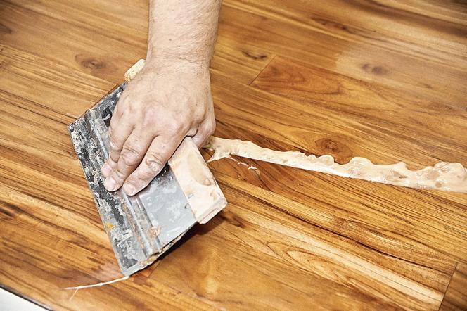

Jak naprawić szczeliny w parkiecie

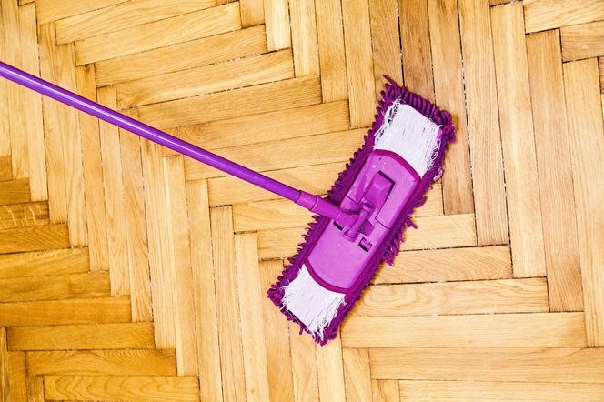

Autor: Mariusz Bykowski Po wycyklinowaniu parkietu, a przed jego lakierowaniem trzeba bardzo dokładnie wyczyścić podłogę. Należy ją odpylić, odkurzyć i dokładnie przetrzeć ściereczką lub mopem

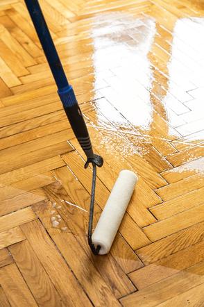

parkiet
Autor: Mariusz Bykowski Nieduży wałek z pianki o dużej gęstości zapewnia gładkie wykończenie powłoki lakieru be pęcherzyków powietrza. Na piankę jest nawinięta tkanina, największym powodzeniem cieszą się ostatnio wałki z mikrofazy

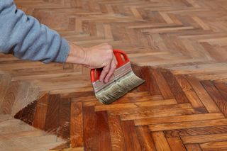

parkiet
Autor: Mariusz Bykowski Wosk nakładamy na parkiet cienką warstwą, rozprowadzając go równomiernie zgodnie z kierunkiem usłojenia

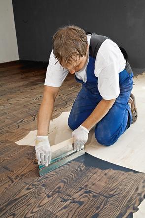

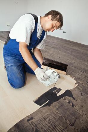

Autor: Mariusz Bykowski Barwienie parkietu olejem z dodatkiem pigmentu to sposób na dużą odmianę koloru posadzki, z zachowaniem usłojenia drewna
parkiet
Autor: Mariusz Bykowski Staranne nałożenie oleju barwiącego na całą powierzchnię podłogi gwarantuje, że posadzka będzie nie tylko estetyczna, ale też odporna na wilgoć, zabrudzenia i uszkodzenia mechaniczne

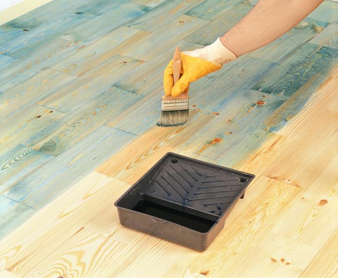

Autor: Piotr Mastalerz/ Materiały prasowe Bejca transparentna zmieni kolor podłogi, pozostawiając rysunek słojów drewna. Do parkietów zalecane są bejce wodne, a nie spirytusowe, ponieważ czas ich schnięcia jest dłuższy, co pozwala na jednorodne wybarwienie całej powierzchni

Do nanoszenia farb, lakierów i olejów stosuje się pędzle, wałki, szpachle lub pistolety natryskowe pod ciśnieniem. Jeśli zdecydujemy się na wałek, najlepszym wyborem będzie sprzęt z mikrofazy, który nie zostawi na parkiecie kłaczków – sprawdzi się zarówno do nanoszenia farby, lakieru, jak i oleju. Powinien mieć fazowane boki, co sprawi, że na malowanej powierzchni nie będą się tworzyły paski. Do olejowania należy stosować wałki o krótkim runie, odpowiednie będzie o 5 mm długości. Wałek trzeba osadzić na teleskopowym drążku.
