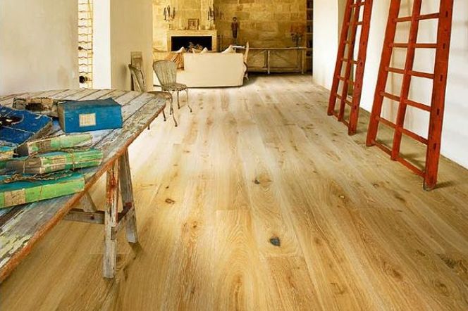

Autor: Archiwum serwisu Efektem barwienia drewna może być nie tylko zmiana jego koloru, ale także podkreślenie rysunku słojów. Gdy chcemy mieć posadzkę z takiego „podretuszowanego” drewna, możemy kupić gotowe barwione elementy (jak te na zdjęciu po prawej stronie) albo zrobić to samodzielnie za pomocą dostępnych na rynku lakierów, wosków lub olejów
Podłogi drewniane można lekko wybielić, przyciemnić lub nadać im dowolny kolor wybrany z karty kolorów. Jest kilka sposobów na zmianę barwy drewna. Zależnie od tego, jaki efekt chcemy osiągnąć, możemy użyć bejcy, lakieru, wosku lub oleju. Jednak najpierw musimy dokładnie wyszlifować drewno.
