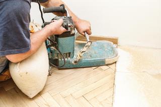

Czym wypełnić szczeliny w parkiecie?
Na rynku znajdziemy wiele produktów parkieciarskich przeznaczonych do wypełniania ubytków w drewnie. Są to szpachlówki do drewna albo kity do drewna. Można je znaleźć także pod nazwą kitu do parkietu, spoiwa do szczelin, masy fugowej do drewna. Warto sprawdzić przeznaczenie danego produktu, ponieważ mogą się one różnić sposobem aplikacji, a ponadto właściwościami, np. twardością lub elastycznością. Uważa się, że szpachlówki są twardsze i sztywniejsze, więc lepiej ich nie używać tam, gdzie drewno będzie obciążane i wskutek tego będzie pracować. Szpachlówki za to nadają się do wypełniania większych ubytków, np. gdy w desce wypadnie sęk.
Natomiast do szpar w parkiecie generalnie lepsze są kity, które są elastyczniejsze.

To materiały polimerowe, które często zawierają mączkę z określonych gatunków drewna. Są dostępne w kilku-kilkunastu kolorach odpowiadających najpopularniejszym gatunkom drewna, np. sosny, dębu, jesionu, buku, wenge, mahoniu. Mają postać pasty, którą nakłada się bezpośrednio w uszkodzone miejsce. Wiele z tych produktów sprzedaje się w kartuszach z aplikatorem, z których wyciska się je wąskim paskiem w szczeliny między deszczułkami. Szpachlówki do parkietu lub kity w puszce nakłada się za pomocą metalowej szpachelki, nazywanej też szpachlówką.
Produkty te są bezwonne, nie zawierają rozpuszczalników, dość szybko schną (2-5 godzin). Po upływie 20-24 godzin, najlepiej następnego dnia po nałożeniu, można je obrabiać, to jest szlifować, lakierować, malować, podbarwiać. Gotowe wypełnienie jest dobrze połączone z podłożem, nie powinno kruszyć się ani pękać.
